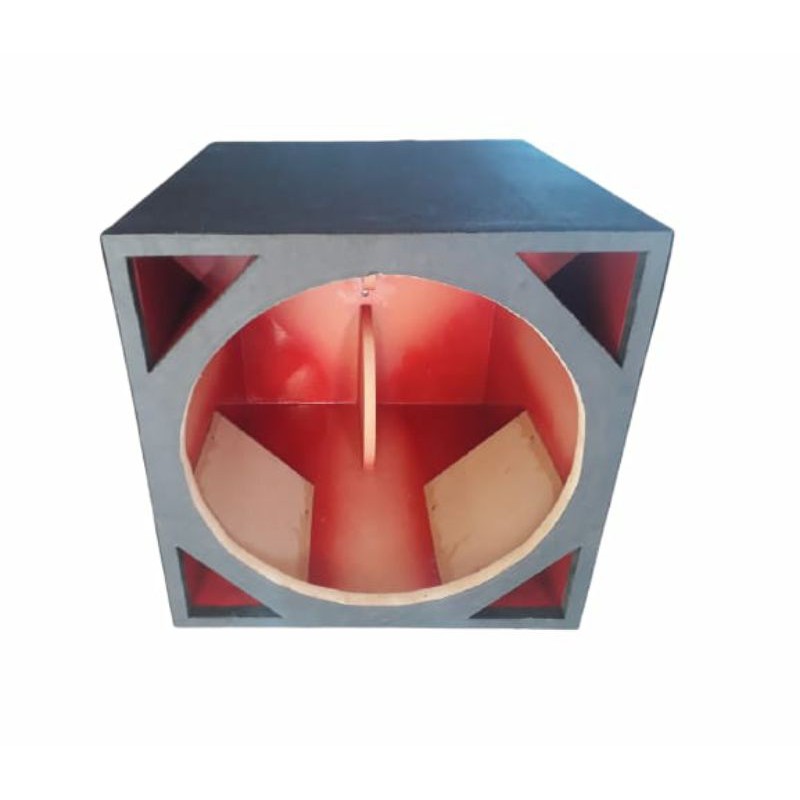

Primeiro vou ter que colocar uns reforços internos na caixa. Com o uxp tocando perto do limite parece que as paredes da caixa vão excursionar junto com ele.
Não ficou bom.
Essa vibração acaba tirando SPL do sistema! Sugiro tentar fazer reforços tipo as "fulltrap".. eles usam um reforço ligando cada parede ao fundo da caixa:
caixa Full Trap 12
Levei a caixa para reforçar,  o marceneiro optou por sarrafos cruzados no interior da caixa. Mudou da água para o vinho. Agora posso colocar o sub para tocar sem parecer que vai desmanchar a caixa.
