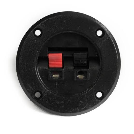

Boa tarde, estou com um barulho irritante vindo aparentemente da caixa do sub, (BRE BREE) DENTRO do carro nao se escuta o barulho,  não é cordoalha batendo pq já vi que tem uma espuminha colocada no cone aonde a cordoalha poderia bater, levei em uma loja o rapaz disse que tirou da caixa e não fez barulho, como não comprei lá não sei se ele realmente perdeu tempo indo olhar (n pude ficar pra acompanhar), caixa errada ou duto também acho que não seja já que a caixa é projetada pela Falcon e já vem junto com o sub (modelo da caixa com o sub é CX8N) Sub esta ligado a um Falcon df250.1dx 250 rms, casando impedancia e potencia com o sub, sub cortado direto no dvd em 80hz 12db/8. Estou achando que pode ser o botão do conector vibrando, alguem já teve esse problema? se realmente for esse o problema, como resolver?
O conector é desse modelo abaixo

Dutada, original Falcon, já levantei e fiquei segurando (e ainda faz), mas não cheguei a tirar totalmente do porta malas, não teria aonde tocar fora do porta mala e o fio não vai muito longe, não tenho certeza ABSOLUTA que seja a caixa mas a alguns meses atrás levei em uma loja e pedi pra verificarem, o rapaz disse que tirou o sub da caixa e nao fez barulho, como nao pude ficar não sei se realmente ele perdeu tempo fazendo isso. DENTRO do carro eu escuto tocar normal, só escuto quando abro a mala, já tem alguns meses que é assim, como não abro muito a mala acabo que esqueço, só fico intrigado quando abro e escuto kkk, tenho a impressão de ser os bornes vibrando, repare no video que quando boto o celular perto deles o barulho parece aumentar e no outro video o barulho praticamente nao é ouvido
