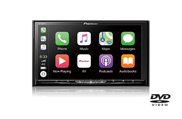

Obrigado pelos comentários, pessoal. Encontrei na multisom o ZS8280TV por 1900, acho que vai ser esse mesmo. Só estou preocupado com a moldura pra instalação.

1 hora atrás, alvaroflach disse:
Você tanto pode mandar fazer/adaptar (mais complicado) como pode procurar no Ebay, já deve estar disponível.
Share this post
Link to post
Share on other sites
8 horas atrás, alvaroflach disse:
Te mandei MP, veja lá.
