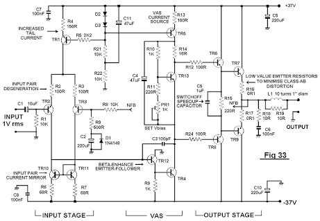

Mais da metade ali é só pre-amplificação?
Qual esse outro amp? é melhor assim?
Tem um sound quality na placa ali
  • 1
http://eletronicasil...nker-diamond-x2
De uma olhada nesse topico. Foi daí que nasceu esse amplificador.
Na realidade ali tem amplificador diferencial com espelho de corrente, fonte de voltagem é amperagem.consta te para os driver e outras coisas.
  • 0

Acompanhando o dx fake.
Não diria fake.
E sim uma variação da mesma base de onde nasceu os dx.
Esse aqui. Do Douglas Selff.
https://encrypted-tb...zTsOc8-pIiWtEGw
Outro detalhe... Ele está montado em Classe A.. vai tocar os Full do meu carro então montei eles assim... Esuenta que é uma maravilha. Mas é para pouca potência e usa dois transistor de proteção térmica. Posso abusar deles nesse caso.
