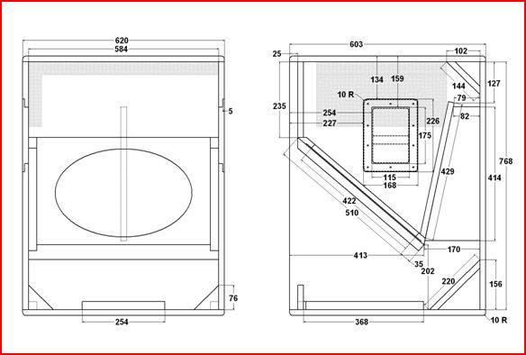

Então, a T18 tem uma característica peculiar: Ela exige um falante como citei acima!
Mas oferece praticamente 3db em relação á DUTADA! Ou seja, uma T18, com 500~600wrms aplicados num sub800, se colocada do lado de uma SB850 (com 2 sub800 e 1.600wrms aplicados), não passa vergonha! Ou seja, você aplica menos da metade da potência pra ter quase o mesmo rendimento! hehehehe
Ela toca de várias formas. "In natura", sem processamento, ela responde forte a partir de 45hz com pico começando nos 80~100hz. Dessa forma ela suporta os 800wrms normal, mas o timbre fica meio picudo e enjoativo, e toca BEEEM mais que uma SB850!
Processada, ela perde um pouco do SPL e da potência admissível, mas começa a responder flat nos 38hz, subindo até +2db por volta de 42hz, depois desce novamente e segue flat até 90~120hz!
Claro, se quiser, tem como fazer ela subir mais! Mas como eu usava médios parrudos, 80hz tava show, com decaimento lento! Aí os médios começavam em 120hz com decaimento lento também! Ou seja, as duas se "cruzavam" em 100hz (médio e sub).
SE tiver como fazer, super recomendo!
Segue o projeto:
T18 a caixa preferida dos Djs punch no dance,have, techno e é o nome dela kkkkk

Legal, olha tendo em vista os benefícios da caixa acho válido! Problema será achar algum marceneiro que construa a caixa corretamente, ou é de fácil construção?
 Aqui qualquer instalador de loja faz. Alguns cobraram 250 outros 350... paguei o mais caro pois era o mais gabaritado e exigi que fossem usados trocentos parafusos pra melhor fixação!
