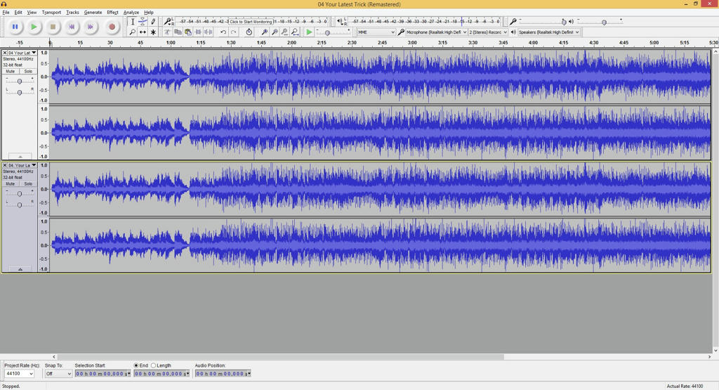

A figura a seguir mostra as formas de onda do arquivo .M4A (em cima) e .WAV (abaixo)

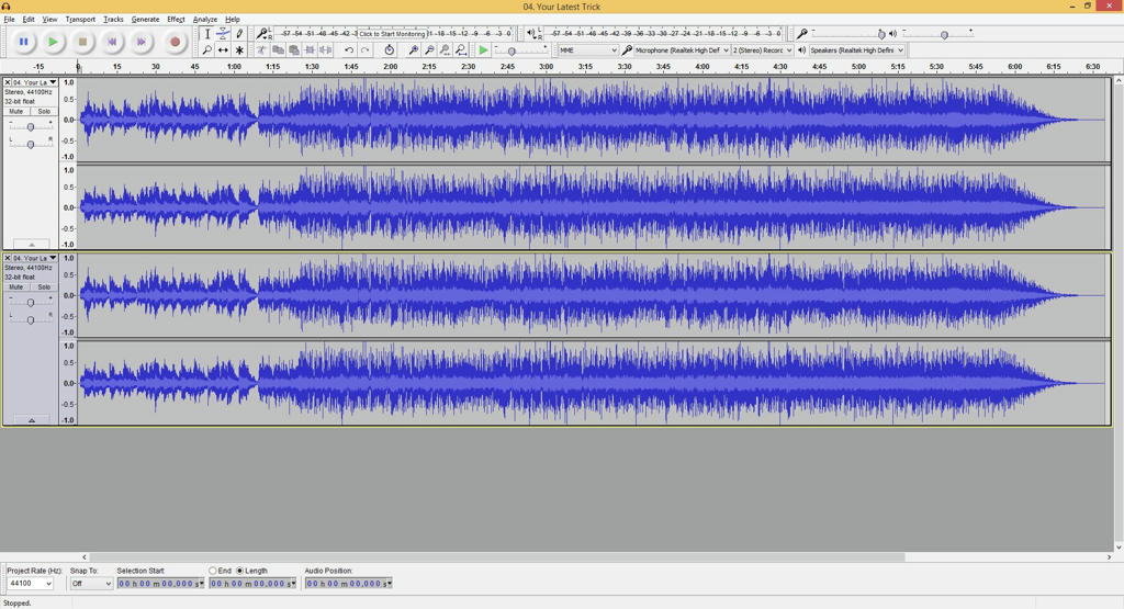

A figura abaixo mostra as formas de onda dos arquivos de áudio MP3 (em cima) e WAV (abaixo)
A figura abaixo mostra ampliadas as formas de onda dos três arquivos (WAV mais em cima); (MP3 no meio); e M4A (em baixo):
Grosso modo as formas de onda dos três arquivos parecem idênticas. As diferenças são mínimas e quase não se vê.

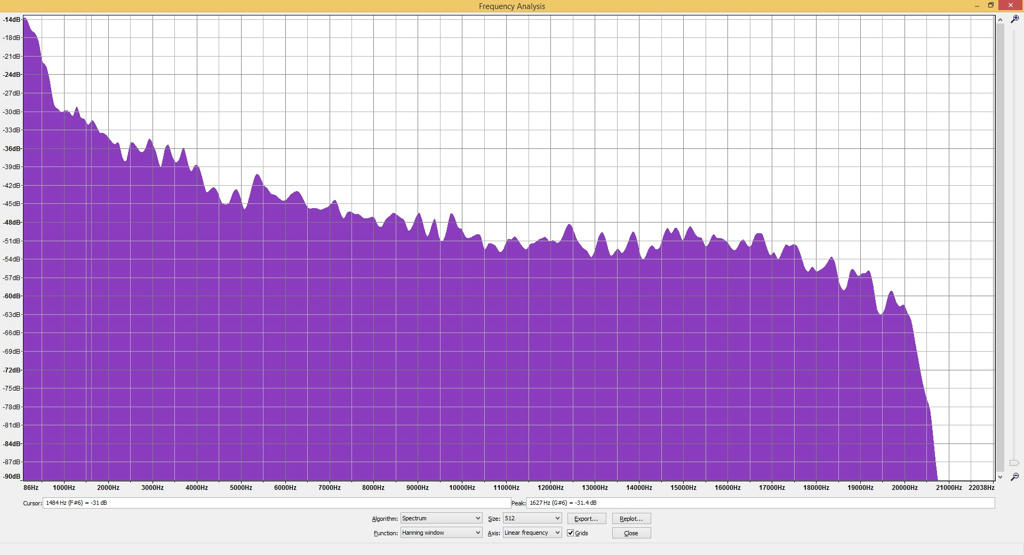

Então fiz uma análise espectral usando o software Audacity para verificar as diferenças nos espectros de frequência entre os arquivos.
A figura abaixo mostra a análise espectral do arquivo original (em formato WAV):

Grosso modo, não se vê diferenças muito significativas nas formas de onda.
Contudo observando-se as análises espectrais percebemos que o arquivo .MP3 tem o espectro mais parecido com o arquivo original do CD (pelo menos em frequências abaixo de 20kHz) acima de 20kHz observa-se uma perda considerável nesta faixa de frequência e deformação significativa dos sinais de onda com frequência acima de 20kHz.
Por outro lado, o arquivo Itunes (M4A) não apresenta estas perdas e deformação acima de 20kHz, contudo ao longo de todo o espectro (até 20kHz) ele sofre pequenas distorções em relação ao arquivo WAV e parece ser menos fiel que o arquivo .MP3 (pelo menos na faixa do espectro inferior a 20kHz).
