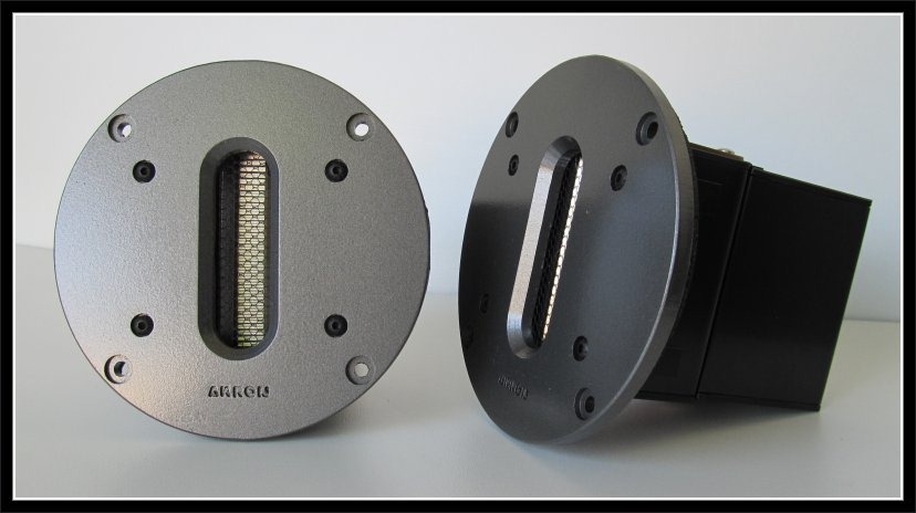

Em casa eu uso um Ribbon do Paulo Ramos - produto nacional de excelente qualidade.
Ele fica nas altas, bem altas, e aí entra um fullrange também da Akron.
No link abaixo tem as fotos dos produtos
http://www.diyaudio....nge-ribbon.html

O Ribbon Akron em casa é muito bom, super gostoso de ouvir, mas com bons cabos fica melhor. Ele toca melhor que o B&G NEO3, um pouco mais limpo e leve, mas não comparei em mesmas condições.
Não saberia comparar com outros, como o que vc tem e indicou no link, o problema é esse....
