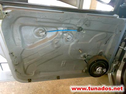

Não tenho tratamento nas portas. Originalmente elas possuem uma forração que não sei dizer o material (semelhante à este: http://2.bp.blogspot...s1600/porta.jpg). Tem um vídeo que mostra: https://www.youtube.com/watch?v=aO4BtxM7Hhw

Cara, tratamento nas portas é essencial para o SQ, mas se realmente não quer fazer, não faça. É melhor não fazer para depois vc não se arrepender de não gostar e etc....
