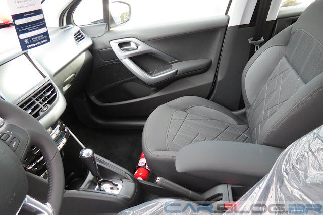

Só a carater ilustrativo, nos carros que vi para comprar alguns tem posicionamentos bem estranhos como no 308, em que o tweeter fica praticamente voltado para o para-brisa:
208 em que o tweeter fica do lado da maçaneta
Golf (o menos estranho deles provavelmente)
No meu caso, o WRC seria a melhor escolha?

No caso do 208, o tweeter naquela posição original vai deixar o palco muito baixo.. o mesmo problema que tive no meu vectra..
É de se pensar num acabamento no painel ou ainda uma coluna...

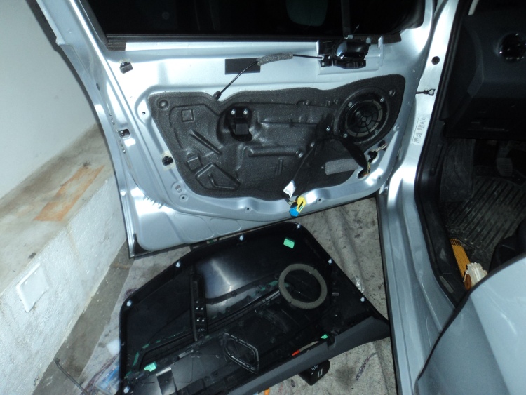

Achei uma foto da porta do 308... Não é a mesma do 307, mas se essa peça preta for plástico (o que parece ser...)
90% de certeza que é um negócio que parece isopor, tem em muitas portas isso, mas nesse é preto, tem um vídeo no youtube do cara tirando o forro mas a imagem é tão ruim que não dá pra ter certeza.
No vídeo esse negócio é branco.
Pergunta pra algum dono de 308 ou algum instalador que vai saber.
edit: vi no facebook da hertz um 308 que eles fizeram, mas sem fotos da porta, pergunte ao massami que ele vai saber.
Editado por murillo_g_b
Opa!! Vi meu nome!!huahuahuahuah
Esse negócio preto é uma espuma. Infelizmente a porta do 308 é aberta. Na parte que vai instalado o falante, a lata é bem mole. Então o tratamento, reforço e baffle de MDF são indispensáveis.
Cara, vi que vc esta pensando em pegar ou vc já tem um Focal Dual Monitor? Caso não tenha, dá uma pesquisada pq eu instalei um e conheço outras lojas que tbm instalaram, mas não conseguimos fazer rodar o programa da Focal. Fizemos várias tentativas com vários notes e nada funcionou.
Já que vc vai levar na Rally, pergunta pro Vando se ele tem esse programa instalado que esteja funcionando. Ai vc pode ficar despreocupado.
Esse negócio preto é uma espuma. Infelizmente a porta do 308 é aberta. Na parte que vai instalado o falante, a lata é bem mole. Então o tratamento, reforço e baffle de MDF são indispensáveis..
