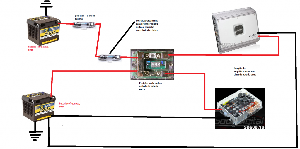

Novo up chegando, Amplificador Precision Power PPI PCX440. Para tocar TW + FR.

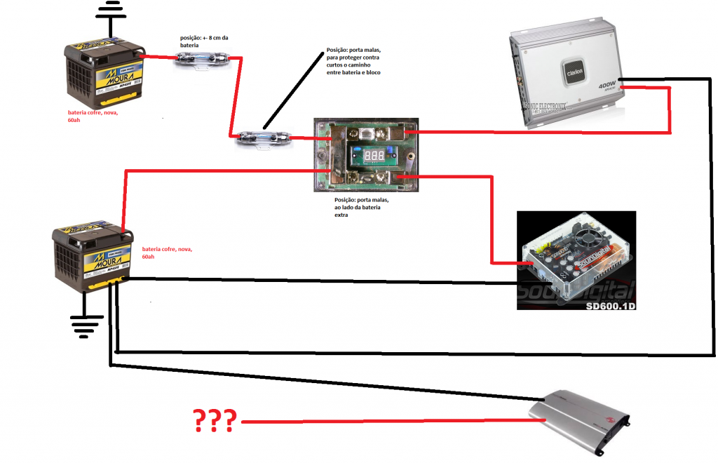

Porém, eu to com dúvida de como fazer a ligação elétrica do 3º amplificador com o que tenho disponível em mãos... Vou postar uma imagem ilustrando como a coisa está ligada hoje, para ver se vcs tem como me ajudar, ou se vou ter que comprar novo bloquinho, fazer nova redistribuição dos cabos e etc...
ORIGINAL:
COMO FAZER?
Abraços
como vai ser pra tocar full e TW...
no positivo do clarion voce coloca um T...e manda para o PPI e para o clarion...
eu uso 21mm até o PM e do distribuidor aos amps 10mm...
o Jander tem uns T bem baratinhos...que ja será suficiente...
Tá, mas no caso acima, eu dimensionei tudo para a corrente máxima, ou uso máximo.
No caso, para o Clarion, tem um fusível de 60A(se não estou enganado), que é o consumo dele...
Não vai sobrecarregar tudo?
O cabeamento é todo 21mm².
Pelo que eu li, 21mm conduz/suporta até 70 A... logo, acredito que você vai ter que trocar esse cabo interligando as baterias.
No meu set, estou usando um cabo de 50mm do cofre até o porta malas ( de uma bateria para outra ), da bateria do porta malas até o bloco distribuidor 50mm também, 21mm do distribuidor até um MC440M e 33m do distribuidor até um DLS A6
Talvez só trocar o fusivel por um maior...mais acho que não vai sobrecarregar não...
no meu caso, tenho o PPI tbm...e ele fica sempre frio...pra tocar full e TW não precisa de muito esforço por parte do amp não
Te mandei uma MP Fortes !
Na realidade, o consumo entre as 2 baterias deveria ser o mesmo, não?
Eu havia dimensionado o sistema para isso... Até porque, pelos meus cálculos, eu uso no máximo 60% da capacidade do som. Mas tenho que recalcular para o 3º amplificador.

o segundo porta fusíveis da linha não é necessário pois já tem do dist.
ligue o ppi no lugar do sd,pois ele tem baixo consumo.
ligue diretamente uma bateria na outra.
use a saída do dist para ligar o sd e use o porta fusível que sobrou.
eu uso 2, pois caso aconteça um curto circuito, os 2 fusíveis abrem e nenhuma bateria fica alimentando ele.
No momento em que eu deixo só no bloco, se acontecer um CC, a bateria extra ficará alimentando o CC, até que ela fique completamente sem carga.
Ou estou enganado?
Se eu ligar o PPI no lugar do SD, como é que vai sobrar uma saída?
No caso, eu teria que ligar o SD onde hoje é a entrada da bateria extra. Isso que tu quis dizer?

usando o artigo:
http://autosom.net/artigos/calc_fuse_cabo.htm
Cheguei no seguinte dimensionamento:
PPI: 400w rms - 1m de distância de cabo - cabo 6awg - 66,66 amperes
Clarion: 420w rms - 1m de distância de cabo - cabo 6awg - 70 amperes
SD: 700w rms(tensão com carro ligado fica em torno de 14,3v) - 1m de distância de cabo - cabo 6awg - 64,7 amperes
Teoricamente, estou com tudo supradimensionado.
Da pra confiar nesses valores?
O PPI é 4x40rms...e não 400rms...o consumo dele é pouco... Ainda mais pra tocar full
Monta junto com sd e boa... Tsrrs
nao consigo entender tanto drama pra ligar esse amp ...... ligue onde vai precisar de menos metros de cabo oras. Se ficar perto da bateria liga + e - direto nos polos, se ficar do lado do SD poe um T divindo ja o msmo cabo q já vai pro SD, só q dai no fusivel no bloco distribuidor ali axo q tem q trocar por um maior neh, pois vao ser 2 amps passando ali. Outra coisa liga direto os positivos da baterias entre si, para de mandar pro bloco antes.

não é drama.
É fato que vou ligar na parte de trás. A questão, é querer entender quais são os melhores tipos de ligação e escolher o melhor C x B dentre elas.
Sempre achei que não pudesse usar T para dividir, que após ele, teria que usar um fusível. Já vi que não é necessário...
Vi que indicaram lugar uma bateria na outra, mas não disseram o porque...
Se não fosse pra aprender a fazer bem feito, era só pagar pra alguém fazer, o que não é o caso aqui. :legal:
Ou estou enganado
então vc tera que por este fusível próximo a bateria auxiliar, e não no cabo que vem da frente. Use um isolador de baterias que vai bem no seu caso.
Passe o cabo pelo borna da bateria auxiliar, e sai com o cabo para o dist de lá. ai sobra um entrada lá no bloco.

eh isso msmo tem q fazer bem feito, eu soh axo q eh melhor fazer ql o mais comodo como eu e outros disseram.
falo pra ligar direto ja q vc eh perfeccionista e nao quer peder nada, passando antes ali pelo bloco eh desnecessario e deve ter um tiquin de perda sacou, nao precisa entrar ali pra dps ir pra bateria. Vc gera mais resistencia passando dentro do bloco e gastando mais fio entre sair bloco e bat. aux. entendeu
