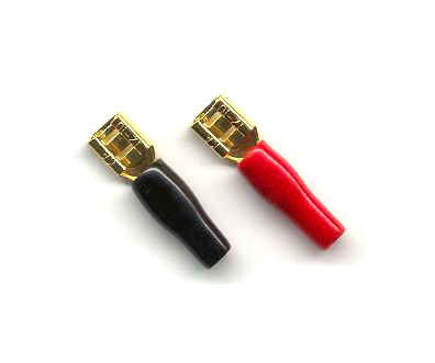

Esses terminais aí eu não recomendo mesmo, nem a pau
Ou solda, ou pega terminal de macho
Eu tava pensando em colocar eles e soldar por cima. Qual você usa? Essa conexão do panther deixou à desejar...
solda o fio direto!!!!

pra instalações definitivas, gosto deste
http://www.knukonceptz.com/productDetail.cfm?prodID=FD1263BK
(se compra separado o preto do vermelho, e é pra cabos 10/12 gauge, tem q ver se te serve)
quando é pra algo temporário, testes e tal, uso os mais comuns, tipo este aqui
TERMINAL_PRE_ISOLADO_FEMEA_05MM_A_15MM_VERMELHO_.jpg?osCsid=64ff7a296d1549a7917f959d6fe089d7
mas esses que tu postou aí, deuzulivre, nunca!
huahauhauha
só procurar por terminal fêmea pré isolado
:legal:
Eu to usando no questo esses terminais vagabundos tbm, claro q n eh top tipo Knu, mas da pro gasto, soh mete uma fita isolante dps em cima de onde tem a borracha q fica exatamente a mesma coisa, n entendi como nunca q o cristiano falou, o debaixo q ele postou faz a mesma coisa soh tem uma frescura a mais
