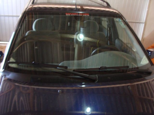

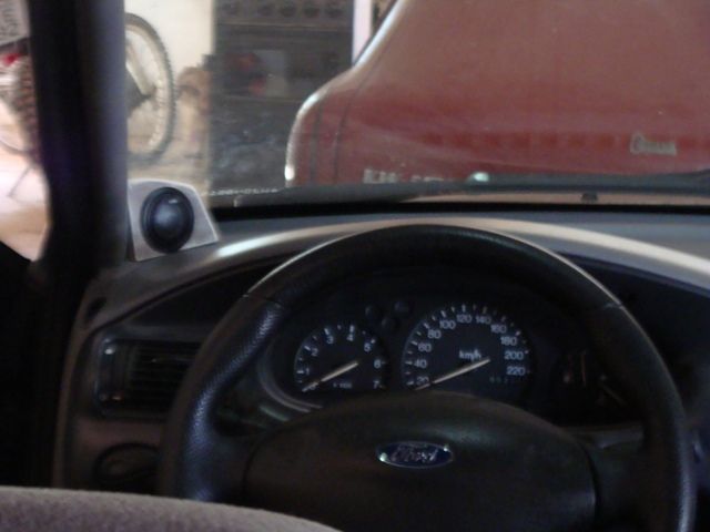

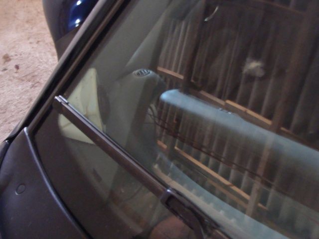

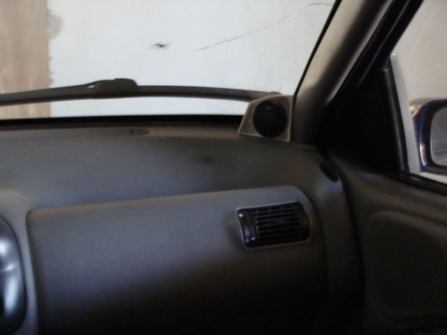

Essa semana pude terminar o tratamento das portas, os baffles e os suportes pros tweeters, seguem umas fotinhas:
Porta passageiro, 3 camadas no capricho na folha externa e 2 na interna, nos buracos foram umas 4 camadas hshuashusauh, ficou muito rígido!
Os baffles ficaram no limite pra não pegar no vidro e no forro, dei uma direcionada pra ajudar um pouco, ficou legal também;
Faltam os acabamentos nos baffles, os feltros e espuma acústica, vou ver como fica melhor e faço com mais tempo.
Suportes dos tweeters em mdf 15mm com 6mm, fiz um direcionamento que imaginei que ficará bom, qualquer coisa faço outro hehe;
Se o resultado for bom vou revestir com corvin que se assemelhe ao acabamento do painel e da coluna, aí pra mim já fechou :)
Amanhã quero ver se passo o restante da fiação e no decorrer da semana instalo a HU, aí estarei com 95% do projeto pronto...UFA hehehe

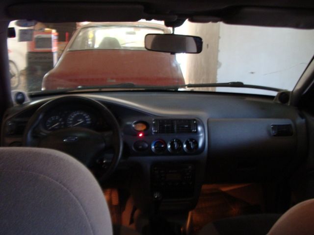

É que pelas fotos, parece que o tw da direita está como se fosse para o centro dos bancos, pouco mais para o lado do motorista, enquanto o esquerdo, parece que está direcionado para a coluna entre as 2 portas do outro lado...
Como disse, é a impressão que as fotos passaram, ao vivo pode estarem certos.
Caso seja isso, tenta direcionar os 2 para o centro do carro (entre os 2 bancos da frente), no pior das hipóteses, para ver como se saem. Já usei assim, e ficou legal até que. Só tem que ver se seus tws favorecem isso.
Ah entendi, ali eles só estavam colocados pra tirar foto, tem como ajustar esse posicionamento tranquilamente e se precisar tem como ajustar o suporte também...
E em relação à angulação, tentei buscar a altura dos ouvidos, juntando com o que disse sobre direcionar pro centro dos bancos parece que vai ficar bom...
Esses tweeters são com domo de seda mas nunca ouvi funcionando pra dizer mais precisamente, então vai ser na hora do vamo ver mesmo hehe...
Vlw pelas dicas!
A um bom tempo não uso domo de seda... Meus 3 últimos, 2 foram domo metálico (titânio), e outro mylar. Tem quem ache ríspidos um pouco tws assim, mas eu gostava. Só usava esse direcionamento que te falei, pois parece que soavam mais abertos um pouco. Domo de seda, se quiser dá pra fazer um direcionamento direto, caso fique agradável.
Instala todo o som, e não termina por enquanto esses suportes. Depois com os tws funcionando, vai testando o que melhor lhe agradar. ;)
Tendi,
Tinha em mente fazer isto mesmo, depois de funcionando vou testando a melhor posição e se precisar ajusto os suportes, depois faço o acabamento e já era :)
