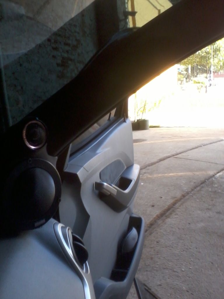

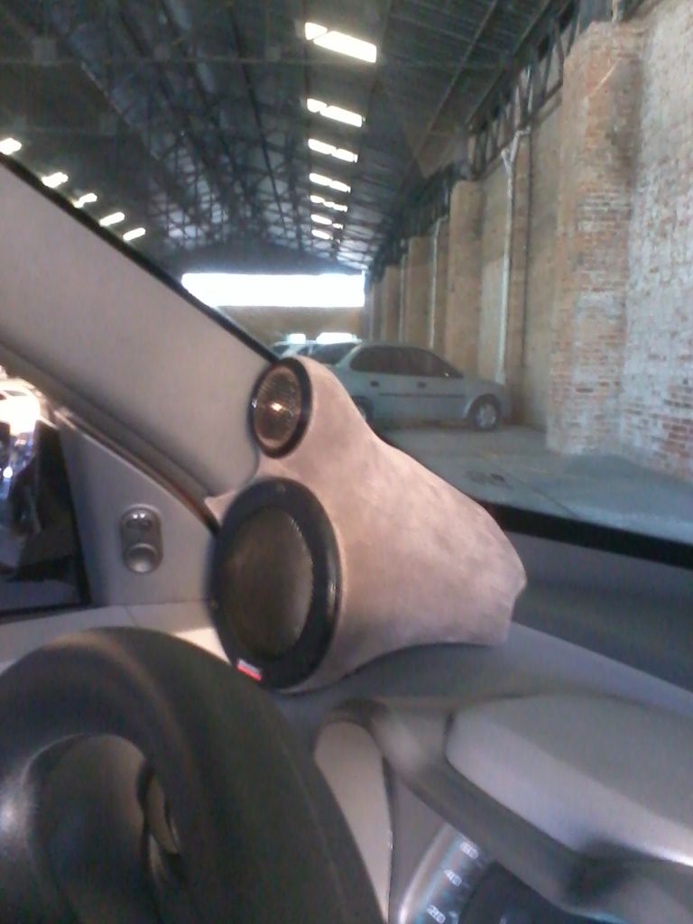

DIA 19/07/2013 - MOLDURAS E BAFFLES DOS MIDS, TW E FULLS
Fiz os baffles, e fiz tudo na tico tico (e ficou muito bom o resultado), desenhei todas as peças no autocad...colei na madeira e sai cortando tudo..
Só teve um pequeno problema...como pode ver nas fotos terei que avançar mais a base dos FULLS e TWs...isso é até ue bom...pq dai daria +- uns 700ml selado...o que dizem ser melhor para esses fulls pelos testes feitos no DIYMA
quero ver se fds acabo os pesinhos e os peitinhos...não vejo a hora de começar a instalar tudo...

02/08/2013 - FINALIZADO, INSTALADO E REGULADO
FOTOS:
Aqui minha ajudante...olha como ajuda d++...mais cuzida impossivel...hahaha
Vista completa
