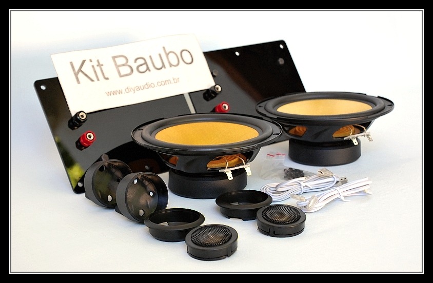

A princípio pensei no seguinte projeto:
- Um receiver (5.1, 7.1), já pesquisei sobre Pioneer, Yamaha e Denon, e percebi no htforum que os Yamaha vem ganhando muita credibilidade no mercado. Pensei em algo na faixa de R$ 1.500,00, encontrei o Yamaha RX-V 573.
• 7-channel powerful surround sound
115 W per channel (8 ohms, 1 kHz, 0.9% THD, 1ch driven)
80 W per channel (8 ohms, 20 Hz-20 kHz, 0.09% THD, 2ch driven)
• HD Audio format decoding: Dolby TrueHD and DTS-HD Master Audio; Dolby Digital Plus and DTS-HD High Resolution Audio
• Discrete amp configuration
• Burr-Brown 192 kHz/24-bit DACs for all channels
• Direct Mode for high quality sound reproduction
• Low jitter PLL circuitry helps optimize sound imaging
• Assignable amplifiers for bi-amp connection
- 2 Baubos, usando mid e tw do kit NAR CS3. Ficariam frontal direito e esquerdo.
- 1 caixa frontal central, usando um ou 2 Fullrange NAR de 5"
- 2 Books para traseiras direito e esquerdo, usando também 2 vias NAR CS3.
- E por fim uma LT com um sub Questo 250w, de 10 ou 12" (a estudar qual ainda), agora que vem a dúvida, para economizar pensei em pegar uma SD250 pra empurrar o bichano, faço uma caixa com uma fonte chaveada de 15 a 20A e o módulo tudo embutido pra não ter stress. Ou pegaria um amplificador BASH de 300W, mas aí o custo subiria um pouco.
Bom, a princípio este é "meu sonho de consumo". Penso em um investimento de R$ 2.500,00 a R$ 3.000,00 mais ou menos, podendo aumentar um pouco.
Agora vem uma pergunta (pode ser ridícula para muitos), compensa o valor investido? Sendo que vejo por aí aqueles Sony Muteki 5.2 sendo vendidos na faixa de R$ 2.000,00... Estou apenas questionando pois nunca ouvi Baubo, nunca ouvi nenhum ht de qualidade.

Tenho que comprar é o Kit Baubo, pois ele sim deve ser 8 ohms e com algumas modificações para tocar especificamente para Baubos.
Vou mandar um email para o www.diyaudio.com.br, que é onde tem a venda.
http://www.audiokit.com.br/search/label/Kit%20Baubo%20de%20Componentes

a única coisa que tenho dúvida quanto ao kit da Baubo é a questão do crossover. Os cortes são os mesmos da NAR vende ou os cortes são diferentes?
Já vi que o cara que criou o sistema Baubo esconde o jogo quanto aos cortes, tá certo, mas até agora não consgui descobrir como é. O meu kit 2 vias atual é esse NAR, aí esses dias me deu vontade de fazer uma baubo e testar, mas ainda não fiz porque não sei o corte entre TW e MB pra fazer os cortes deles e testar.
Quanto a impedância, o ideal seria ligar o TW e o MB fechando 8 ohms. Aí entra a parte do cross. Que acho que seria mais barato comprar componentes importados do que comprar um cross pronto...
Fico por entender também, os componentes são 8 ohms, o crossover é capaz de manter essa impedância?
Até onde si, os componentes que ele usa são da NAR. E todos são todos 4 ohms. Tanto MB e TW suportam 60w rms.
A NAR tirou do site os manuais dos TW e MB, mas se pedir por email eles conseguem.
Manual do Kit 2 vias:
http://www.naraudio.com.br/images/manuaisnaraudio/manual_serie3_kit_componente_2vias.pdf
http://www.r2audio.com/audio-e-video-automotivo/tweeters/nar-26-tw-3.html
http://www.r2audio.com/audio-e-video-automotivo/midbass/nar-650-cw-3.html
