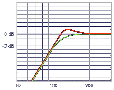

Q é uma característica, uma constante numérica, digamos, que ajuda a definir o tipo de crossover (Linkwitz-Riley, Bessel, Butterworth, Chebyshev...)
esses tipos de crossover são definidos através do joelho da curva dele, se é mais "suave" ou se é mais "agressiva"
veja esta imagem, mostra dois tipos de Q para o mesmo ponto de corte
o que tem aquele pico demonstra um Q elevado (mais perto de 1, mas neste caso passou de 1)
o que tem o decaimento sem o pico demonstra um Q mais baixo (menor que 1, deve estar por volta de 0,5~0,7)
o corte será no mesmo ponto (veja que as partes planas são no mesmo lugar), mas a fase de transição (justamente a parte do joelho) muda
não que um tipo seja melhor ou pior, depende de casamento com os falantes e tb com o próprio crossover a qual está associado (no caso um LP para mid está associado a um HP para tweeter), além de gosto pessoal, claro
para mais informações eu sugiro ler os artigos e googlear, vai achar muita coisa por aí
