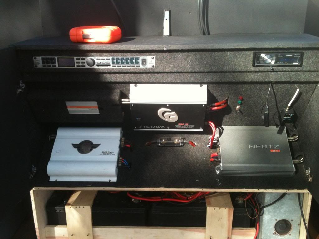

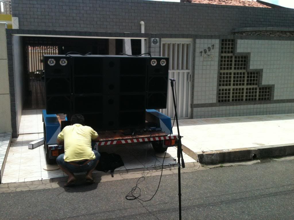

Como falam essas caixas pqp....falam demais, muito mesmo. Como estou usando somente duas elas não estão descendo tanto quanto eu gostaria, mas chegam a 50~55hz, mas com uma força fora do comum, estou pensando em mais duas para chegar aonde quero. Eu mesmo fiz o acerto do som, mas amanhã um camarada que alinha um PA de uma empresa aqui de Natal vai da mais um talento no som, tem RTA etc. então acho que ainda pode e deve melhorar alguma coisa. Em comparação com as T-18, as W perdem em subgrave, mas em SPL só medindo para ver, mas a diferença não é tanta (audivelmente). Mas tem a vantagem de menos falantes e necessidade menor de potência aplicada, cai na minha idéia de fazer mais com menos.
Os cortes ficaram assim:
Graves -> 50 - 250hz
Medio-grave --> 250 - 1,2K
Medios --> 1.2k - 5.5
Agudo --> 5.5 - 20khz
Configurei com crossover RL 24db/8º.
Ficou muito bom, o timbe da caixa é uma coisa linda e violenta, mas vou esperar o técnico mecher principalmente no delay, para acertar as distancias das vias para verficar uma real necessidade de mudança nos cortes.
Pelo que estudei meus falantes não são indicados para caixas cornetas....agora, fico imaginando o desempenho de uma caixa dess com um 18Sound, Beyma, Eminence e o próprio SUB800 oversound, não vou buscar um para testes porque tirar os falantes da caixa não será uma atividade simples, se testarei outro falante de forma definitiva. Porque além de colocar uma guarnição extras nos falantes (para tentar impedir que batam na peça de compressão da corneta), coloquei uma bela camada de silicone ao redor do falante, para garantir a vedação completa da camara.

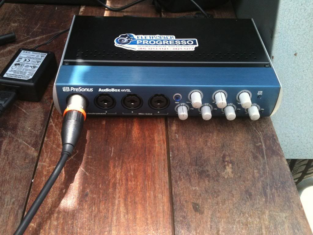

Hoje foi realizado o alinhamento do som... o que estava bom, melhorou em 20%. O grave é uma marretada...pqp. Toca demais.
Feito com RTA a coisa facilita bastante, as frequências que não foram detectadas pelo RTA no primeiro momento, foram incrementadas e a qualidade melhorou ainda mais...
E o melhor de tudo quanto mais se afasta da caixa, mais o grave "chega",
Quem tiver espaço, pode apostar na W-Horn,a coisa é bruta demais.
Inclusive um usuário da caixa euclides me indagou "4 de 18", respondi "nao, só 2", perguntou "de quantos", respondi "800 rms", ele diz " tenho 4 de 1500".
sem mais kkkkkkkkkkkkkkk
Editado por RGS
E mais um para o time W-horn Fan boy , é imoral , com espaço sobrando nem tem para onde correr a velhinha W-horn ainda é o que a de melhor.
Alinhamento no RTA eu ja falei aqui e repito é 30% a mais de som no minimo , e olha que o reboque ja era bem montado em povo ?
Feriado do mes passado estive no litoral e o palco estava com 2 pilhas de 8 ao centro, e tenho quase certeza que se tratava de Whorn pelo tamanho, disposiçao enfim...
fui na mesa (nada menos que uma digi venue sc48) e vi pelo monitor que esta abaixo dos 50% no volume.
e ja era forte...
momentos depois comendo um lanche, cerca de uns 1,5.. 2km o grave começou aumentar, pensei FUUUUUUU.... o cara aumentou kkkkkkkk
mais e isso ai aprendendo oq e bom parabens RGS,
Pode ser doida minha pergunta mais qual foi a altura desse som? 1,50 m ou 2,00 m ?
Conterrâneo, se ele segui o projeto HB1805A1 - cada caixa W-horn corresponde a 585 mm, então a laltura seria 2x desse
