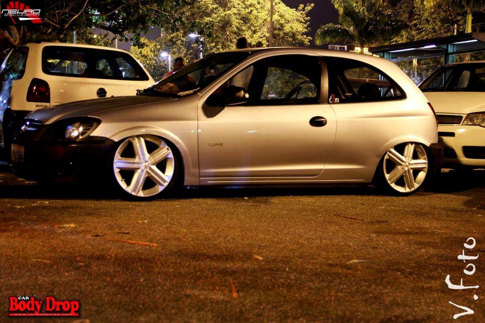

P*ta que pariu.. assim tb tá perfeito :legal:
Agora vem o dilema das rodas..
pra fazer isso.. com aquelas replicas nem rola né ? mesmo dando passe de uns 3mm ?
Eu so muito fan daquelas rodas do SS, só que queria ela maior.. 16 acho que não ta muito da hora ainda...

olha se a roda for offset 43 da pra usar sim so que pode rebater com gosto o para-lama, e da um passo tambem! tu viu essa imagem do celta, então o para-lama e rebatido ta vendo nem da de ver direito!
assim ta show de bola.
mas você usando tala e offset dos originais, fica tranquilo, no máximo rebater o paralama. mas isso e mais tranquilo.
depois que colocar as rodas, ai você vai poder ver o melhor jeito. não tem como fazer sem antes colocar as rodas.
e tenta usar o pneu com perfil mais baixo possivel, esse da imagem e 185/35 R17 (deve custar o olho da cara)
