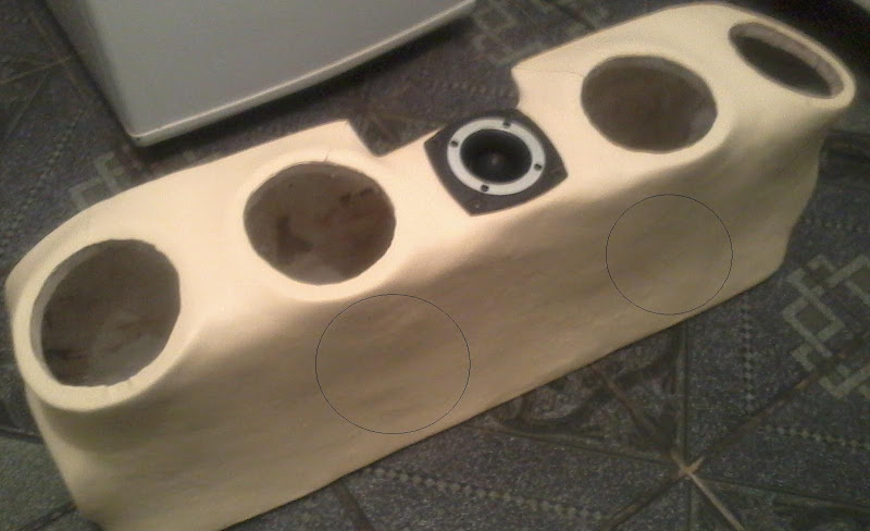

Eles vão ficar aqui ↓↓↓ é feita toda em fibra, vou dar um reforço caso coloque aqui mesmo ...
Editado por Salmacedo
