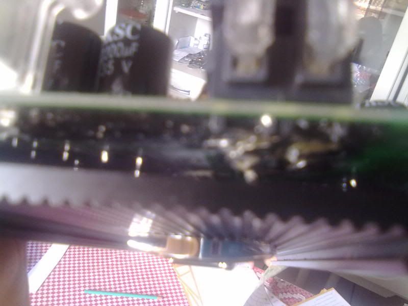

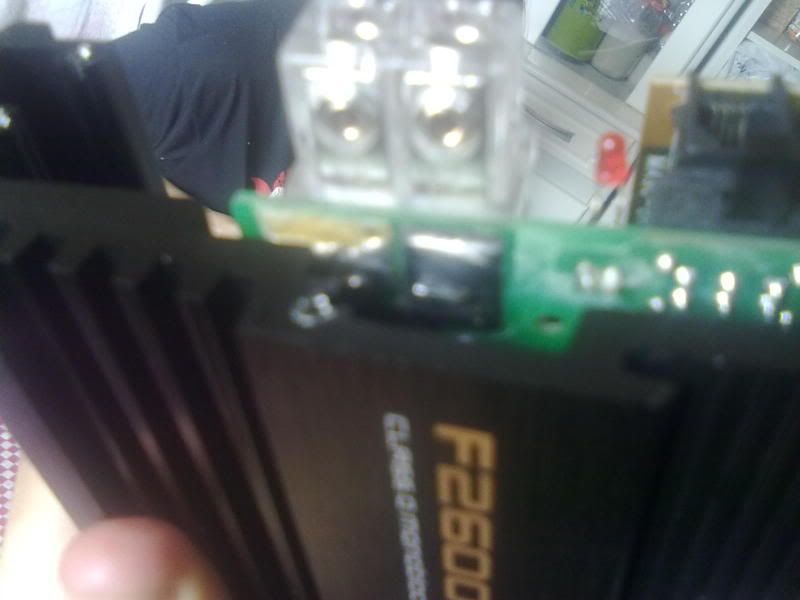

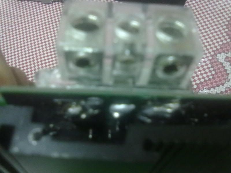

Abri o módulo ontem e aparentemente não tem nada de errado.
A não ser tipo um pó branco em cima da placa onde ficam as regulagens, e a solda meio gambiarra.
Outra coisa que tem é o borne positivo que liga os subs, ele esta meio espanado ou seja o parafuso entra mais não aperta direito. Isso pode causar algum problema no som?

O que da pra fazer pra apertar esse parafuso melhor no borne?
Vou aproveitar que abri o amp e levar amanhã na eletronica pro kra ver se tem alguma coisa errada.
