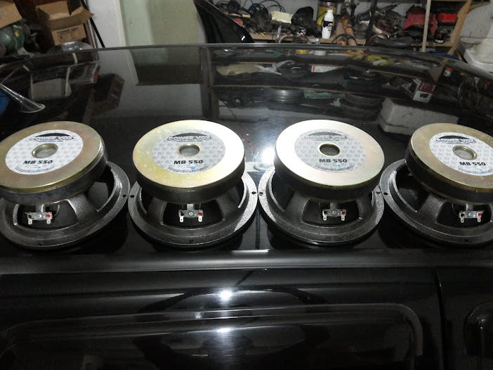

Os dois UpGrade's
Uploaded with ImageShack.us
Os conectores são banhados, rosqueáveis e muito resistentes. Forcei eles de um lado pro outro para testar rsrs. Acredito que caiba cabos de 6mm² neles, vou testar isso amanhã!
Detalhe que achei interessante, as bordas são costuradas!! Achei muito bem construído pelo preço que eu paguei, R$ 136,00 cada!!

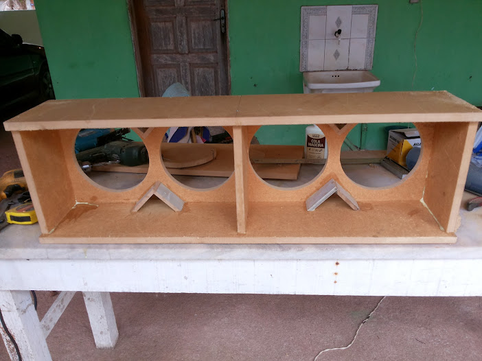

A caixa eu já medi várias vezes...aumentei um pouco a altura para 50cm e cheguei a 200lts. Toh só esperando o ampli chegar para confirmar as medidas e confeccionar a caixa. Vou fazer desse jeito que você falou mesmo...vou tirar o banco traseiro, entrar com ela de lado e girar lá dentro!!
