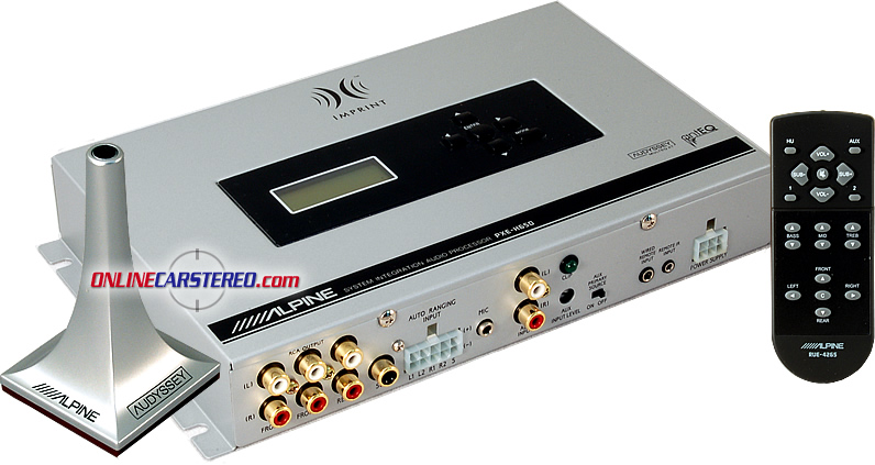

E ae cara? Beleza?
Eu uso o PXE 660 com o HU Original...
Eu gosto batante. O unico pecado desse brinquedo e que ele te deixa meio sem autonomia para acerto do equalizador.
Bom, e uma peca interessante, que acerta a curva de resposta dos players em que se liga a ele, ou seja, ele planifica qualquer regulagem/marca na reproducao do player original (AntEQ), deixando flat. Depois ele utiliza o AutoEQ e MultEQ que e o acerto "final" do som, atraves de um microfone que vem com o H650/660 e faz a "leitura" das caracteristicas de reproducao do sistema (Alto-Falantes + Obstaculos, etc do interior do carro) ajustando pra melhor resposta possivel.
Bom cara, o processador e um Alpine, e muito bom no geral. Tem equalizador de 520 bandas em cinco canais, TA, crossover de 12dB/oitava para os falantes do cabine e 12 ou 24dB/oitava pro subwoofer, controle de ganho independente para cada canal, possibilita o 2 vias com cortes ativos (Front 1 e Front 2)... etc...
Eu re regulei meu sistema ontem com o uso do notebook pela porta USB do Processador e o Software fornecido pela Alpine, e assim o progrqaminha mostra pra voce o antes e o depois do acerto com o AntEQ (pro HU) e o MultEQ (pros speakers) e te da umas opcoes de compensacao de ganho etc...
Um outro detalhe e que voce tem que fazer um aterramento bem feito pra nao dar ruido.
No meu caso, em resumo, achei uma excelente opcao, uma vez que com o auxilio do H660 tenho quase todas as opcoes que um player bom tem, com saida de sub, crossovers, EQ, TA, etc, e meu som melhorou MUITO. Ainda continuo usando o Volume do player como volume mestre, sem ter que usar um "volume knob" como se tem que usar com os processadores da fosgate, audison, JL audio...
A instalacao e relativamente simples, e depende tambem se voce quer usar a entrada Auto-Ranging (alta) ou de RCA. Com a primeira, ele detecta voltagem na entrada e entra em acao automaticamente, acionando tambem a saida de remote pra ligar aparelhos externos (amplis)... tem ainda entrada auxiliar que pode ser usada como primaria em caso de vc querer usar o RCA saindo do player pro H660.
Os processadores alpine, em geral eram pra players alpine como o H701 e etc... a Alpine parece estar mudando isso e lancou mes passado o PXA-H800 que pode ser usado tanto com produtos Alpine por meio do Ai-Net ou em players originais como processador de integracao Original/Aftermarket...
Qualquer duvida, so me perguntar... se eu souber respoder te ajudo na boa...

Se liga ele naquele "Auto Ranging Input" nos cabos de falantes do chicote original do som, se "adapta" os RCAs ou necessita uma saida especial?

Auto ranging input é a entrada alta, ligada direto dos fios dos falantes que saem do HU, não precisa de adaptador RCA. Se quiser ligar RCA pode ligar na entrada Aux do PXE e colocar a função "AUX Primary" na chave seletora.
Sim, imaginei, mas o problema é que o meu HU não tem essa saida direta dos fios para Sub, apenas 4(FR/FL/RR/RL), "matando as regulagens do sub" Conectando nas 2 entradas em "AUX Primary" eu "mato" todas as configurações do aparelho, tendo que setar apenas para "stereo", e deixando TODA a questão de configurações para o H650/660...
Mas pelo visto, todos os processadores trabalham dessa maneira, deixando o HU "obsoleto"... então tenho que aceitar.

Amigos estou com uma duvida aqui como o procesador vai regular todo o sistema? ele possui 4 ch ou mais? como seria o esquema de instalação partindo do set do fernando ae de cima ? Acho que ele regularia só o stereo estou correto, pois mesmo o proc tendo digamos 6 ch como ele regularia individualmente cada par de falantes sendo que os tw e full ocupam os mesmos canais , estou com essa duvida uso um set quase igual a do fernando, mas sem cross pois os tw e full estão direto no amp fazendo os cortes pelo amp!!!!!
Pelo que andei pesquisando ficaria o seguinte:
Do HU para o processador vai apenas 1 par de RCA, enviando todo o sinal.
Esse processador tem 4 saidas frontais, ou seja, é possível ja fazer a separação para um kit 2 vias, tweeter nas saidas 1 e o mid nas saidas 2 usando cortes no processador.
Ou separar um kit 3 vias, tweeter e full nas saidas 1 e o Midbass nas saidas 2. Mas nesse caso vai ter que ter um crossover depois para separar o tweeter do full da saida 1. E nesse caso do 3 vias, o Full e Tweeter normalmente ficam em cima do painel, juntos e direcionados juntos, não precisando ajustar o TA entre eles, somente entre eles e o Mid que se encontra em uma posição muito diferenciada.
Mas as vantagens disso pelo que percebi é que alem dele "planificar" as curvas e tudo mais, ele faz o TA para os 4 canais, ou seja, para o kit 2 ou 3 vias, eu vou ter 4 respostas diferentes, alem disso tudo junto do sub é claro
Espero ter ajudado :)
cara , valeu mas estou com uma duvida ainda então o sub não vai fazer parte da regulagem do processador é isso pois com 4 saidas , só o stereo seria regulado, e o cross será montado como vc planificou no seu desenho, ou seja como um 2 vias , cross+tw+full e ligado no amp em 2 canais .qual crosss vc esta usando, digo cortes para full +tw ?
Opa, calma ai, o PHE650/660 tem 7 saidas, 4 frontais, 2 traseiras e 1 sub, aonde pra ligar no Amp o sub basta usar um adaptador Y :)
Processador vai fazer os seguintes cortes:
LP para o Sub
HP para o Mid (Acredito que consiga fazer o LP no processador tambem, caso contrario vou fazer no Amp)
HP para o Full+Tweete
Para o LP do Full e o HP do Tweeter eu vou usar um cross separado feito artesanalmente.
O que pode ser feito é comprar um sobre medida, ou manda fazer ;)
