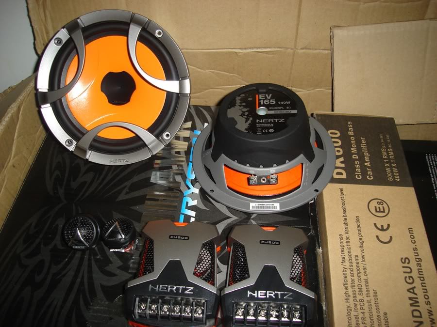

HU clarion 785usb
Kit Hertz ESK165
Amplificadores sound magus c-90 para o kit e DK600 para os subs

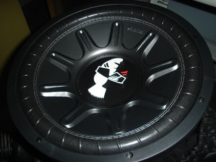

subs mohawk MC124 (testei e nos primeiros testes nao me agradou apesar de forte o som ficou muito ruim, mas como a caixa era uma selada longe da recomendada vou fazer outra caixa para ter ideia do que o sub pode tocar, nao e bem um sub para SQ, mas a ideia e testar ele e trocar em breve)

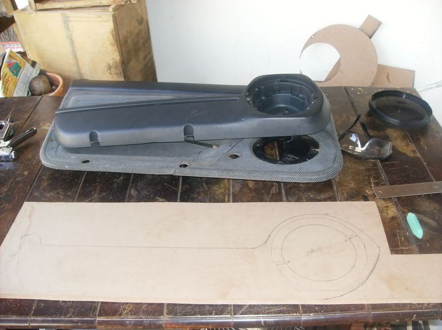

ainda faltam chegar 1 sub o amplificador stereo e alguns cabos, mas ja comecei a mecher nas portas pois e meu primeiro trabalho com fibra entao vai demorar um pouco a acabar,

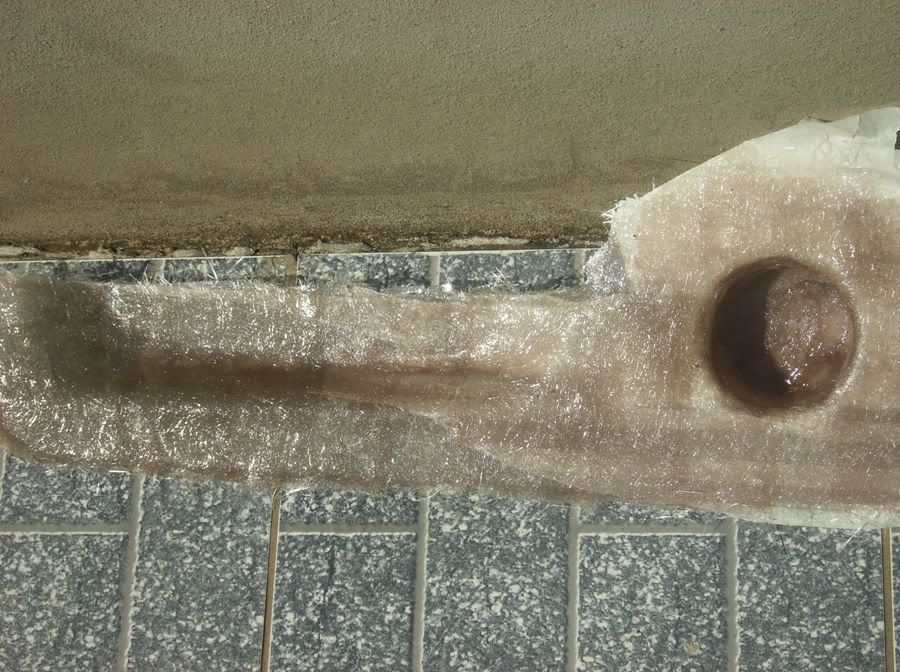

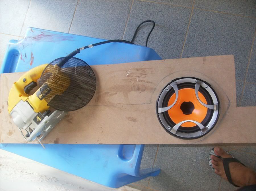

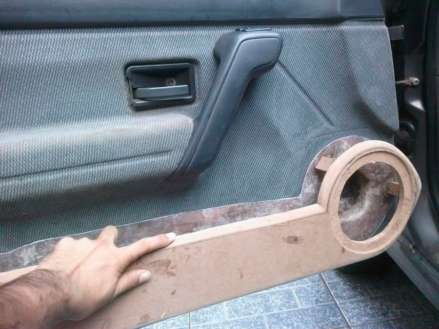

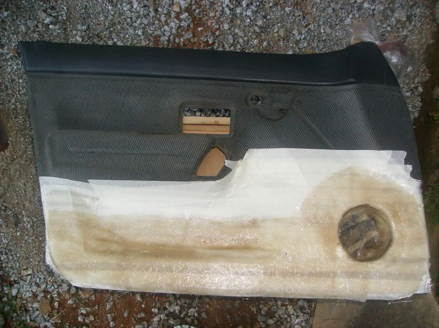

pro pessoal que entende melhor se tiver fazendo algo de errado ajuda ai nao tenho muita pratica, o doorpod segundo os calculos vai ter +ou-6L nao sei se e suficiente mas foi o que eu consegui sem ocupar muito espaco, preferi nao direcionar o mid por enquanto por achar meio complicado ja que me faltam algumas ferramentas.
valew

Acho que valia um direcionamento leve.
Acompanhando
Perguntinha..
Ja que está fazendo adaptação de tudo, porque ja não fez o encaixe do falante levemente inclinada pra cima? :unsure:
a questao do direcionamento foi so pela dificuldade msm ja que era meu primeiro trabalho com a fibra achei que ficaria dificil, ainda da tempo de pensar nisso vou ver hoje aqui se consigo,
a ficaxao vai ser feita pelo fundo do doorpod como a peca original tem em baixo do mid tem um lugar para aparafusar, e no canto tambem vai term,
estou fazendo as medidas hoje da caixa, os 2 subs e o amplificador que faltam devem chegar na segunda ou terca ai comeco a trabalhar mais rapido eu espero.
valew abracos
Cara... vai ser fixado somente na cobertura da porta ou vai parafusado na lata através da cobertura original? Acho que vai ficar BEM pesadinho, prende o negócio na lata pra não ter problema de trepidação/quebra.
acho q nao expliquei direito mas eles vao ser parafusados na lata msm e nao no forro, amanha posto as fotos de como ta ficando, essa semana comeco a outra porta e a fazer o PM que ainda estou tentando decidir o layout,

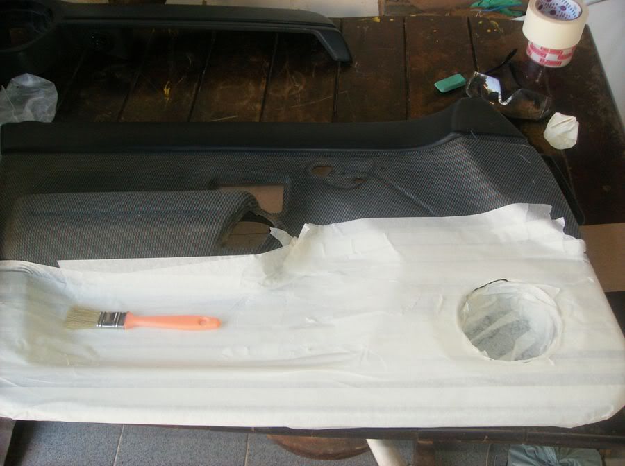

Interessante o molde que utilizou para fazer a peça..
Como o forro original do gol é estranho nem me aventurei a fazer uma dessas ..
Mas pode ser uma boa ideia para aplicar no carro da minha namorada!
Que é um corsa e tira so esta parte de baixo!
bom gustavo pra mim foi a alternativa mais interessante mais trabalhosa mas muito interessante, o mid do ESK por sorte coube sem problemas mas todos os outros mids que eu testei nenhum coube, o que me forcou a buscar alternativas e essa foi a melhor delas,

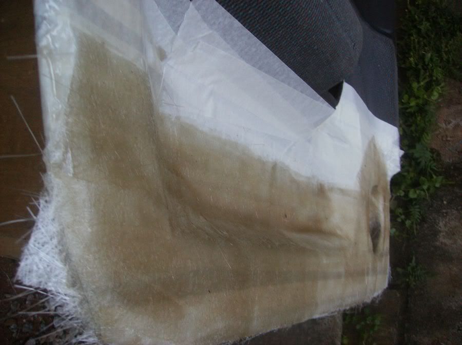

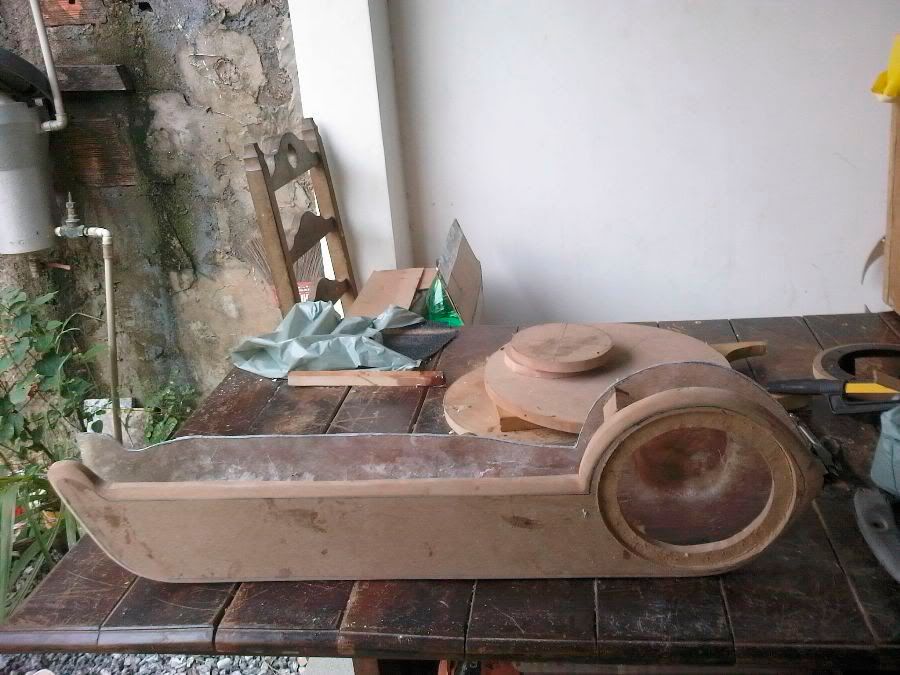

dei uma parada no doorpod pois mecher com a resina aqui ta meio complicado dias chuvosos e muita gente passando mal com o cheiro da resina, entao parti para fazer a caixa e o resto da mala, os produtos que faltavam chegam depois de amanha e entao ja da pra comecar a instalacao.
as fotos da caixa estou tentando postar mas ta dando erro aqui, assim que conseguir eu posto.
Editado por piterspl
Hoje nao tive muito progresso mas consegui fazer uma guia para o fundo ficou bem torto mas com uma mao de resina vai ficar bom, amanha espero acabar de montar a caixa e comecar a forrar ainda estou decidindo a cor do centro da caixa vamos ver no que vai dar
a caixa ja esta pronta faltando apenas o forro, escolher a cor do acabamento e procurar alguem pra cortar o acrilico a lazer,

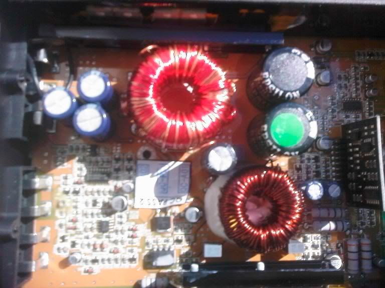

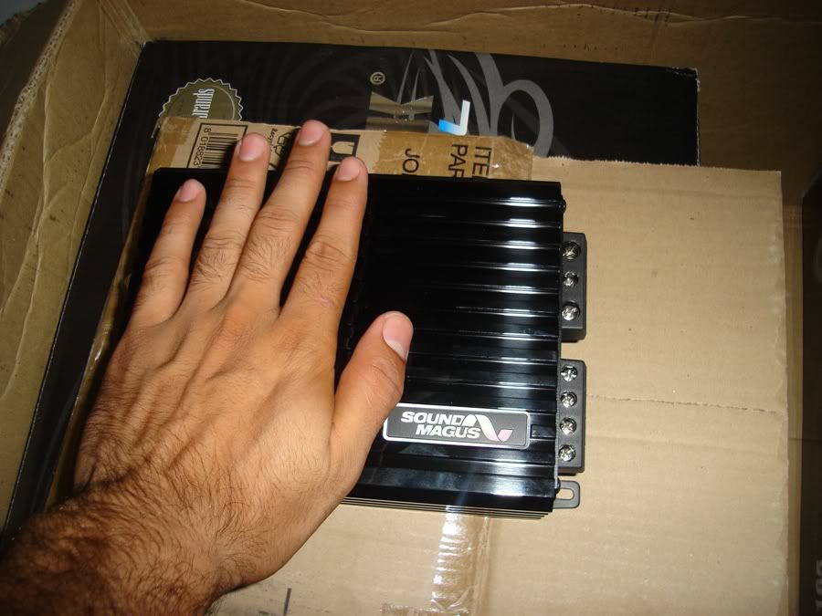

O amplificador C90 e muito bonito se parece muito com um modelo focal bom acabamento a ideia e instalar tudo ainda essa semana e deixar apenas o doorpod para terminar depois. sugestoes e ideias sao bem vindas :legal:

C 90 e DK 600

obrigado virleialberto, os amplificadores chegaram a pouco no brasil e pouca gente conhece mesmo vamos ver como ele se sai.
