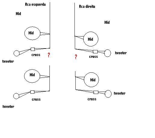

desculpe a estupidez, mas como fazer a ligação ? fiz um desenho bem feio mas é ai que está minha duvida. (mid ja tem o cross no ima cs50d)
Boa tarde
Fiz a ligação dessa maneira em paralelo em 2ohms.
