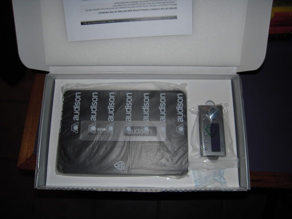

Chegou o BitOne.1, as peças sobressalentes na Ford e um Ferro de soldar! hehehe
Falta ainda, o ex-10 (que está a caminho), algumas peças de instalação (porta fusivel, cabos speaker, etc) que estão vindo do Canadá e os Subs de 8" da ARC Audio, que tb já devem estar a caminho...
Algumas fotinhos do BitOne.1

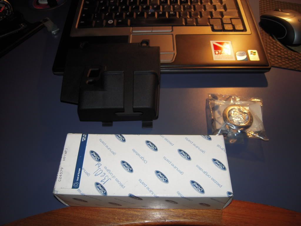

Galera, continuando a série: Papai Noel fora de época!
Agora ele passou na Ford e deixou umas pecinhas para mim!
Suporte para o Ipod

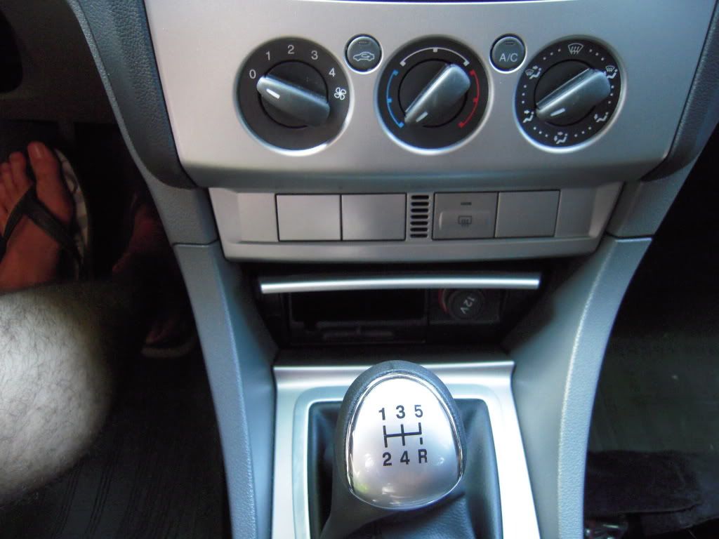

Acabamento do cinzeiro, para posterior modificação e controle remoto do HU.
Para os interessados de plantão...aqui está o número de série do controle remoto!
Detalhe, as peças vieram das Europa!!!! hehehehe

O bitOne foi comprado com o pessoal da SigmaCar, lá de Curitiba. O David é super gente fina, negociamos e ele me mandou o BitOne.1, que por sinal veio lacrado! Muito bom!

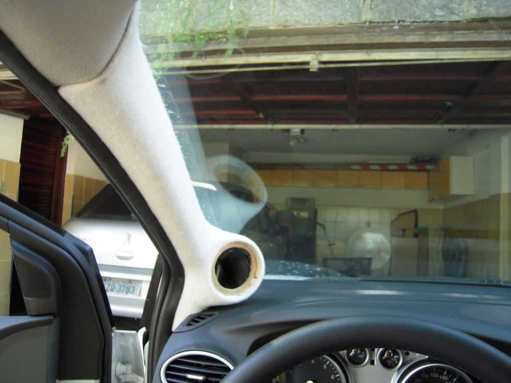

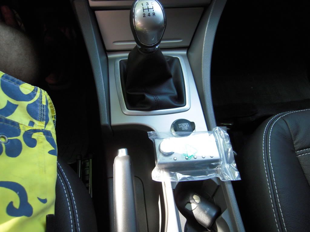

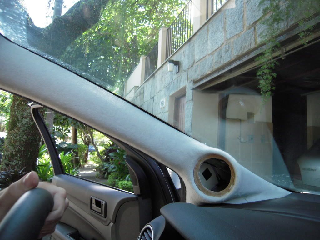

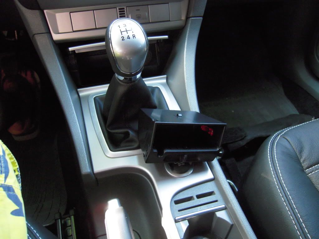

Basicamente, testei a coluna do L3, coloquei o controle remoto e testei o lugar para o controle do BitOne.1
Coluna do L3:
Vou dedicar um tópico apenas para o controle remoto, para os futuros donos de Focus de plantão! :legal:
Lugar do controle do BitOne.1...
O que acharam???? Foi um teste de local, e eu fiquei muito satisfeito! A partir daí, vou fazer o acabamentozinho no esquema! hehehe

A Ford fez esse lugar exatamente pro controle do Bitone... impressionante, vai ficar muito show. Só acho que um outro tecido na coluna talvez ficasse melhor, menos "grosso".

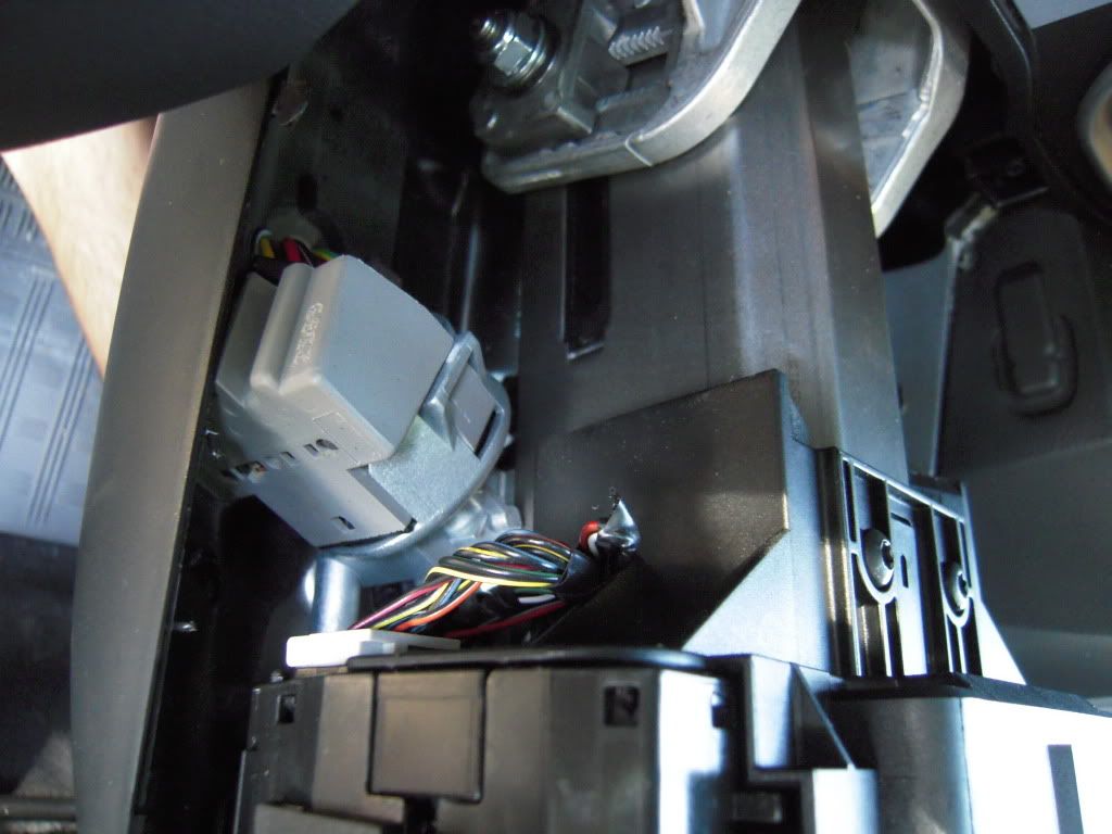

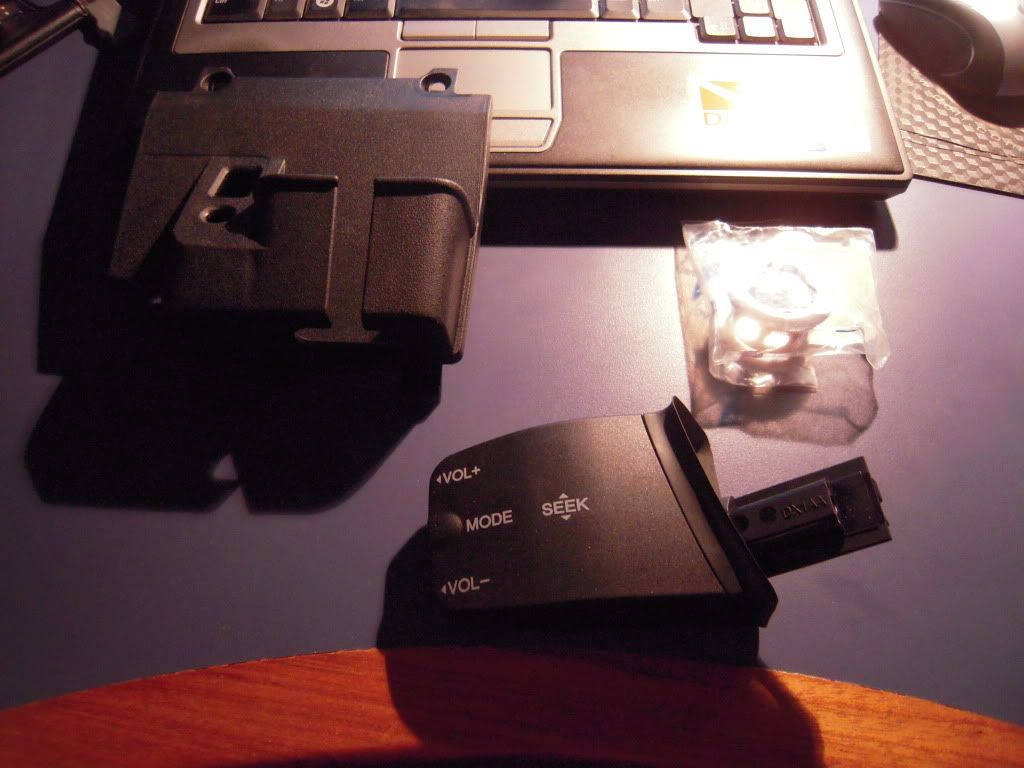

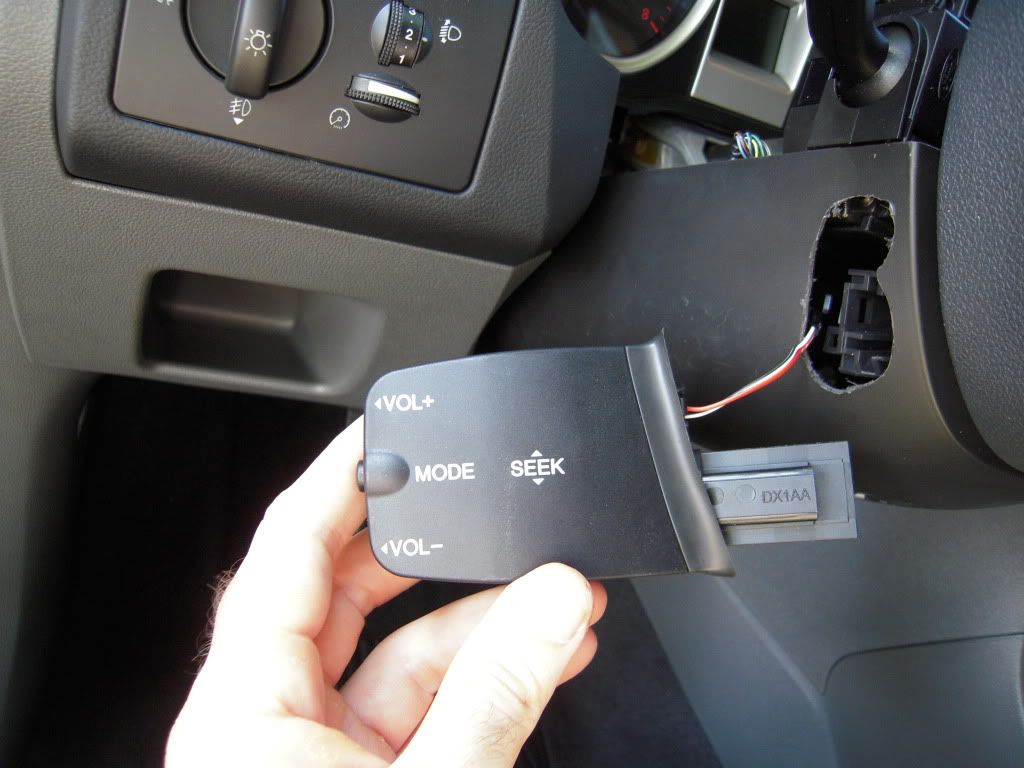

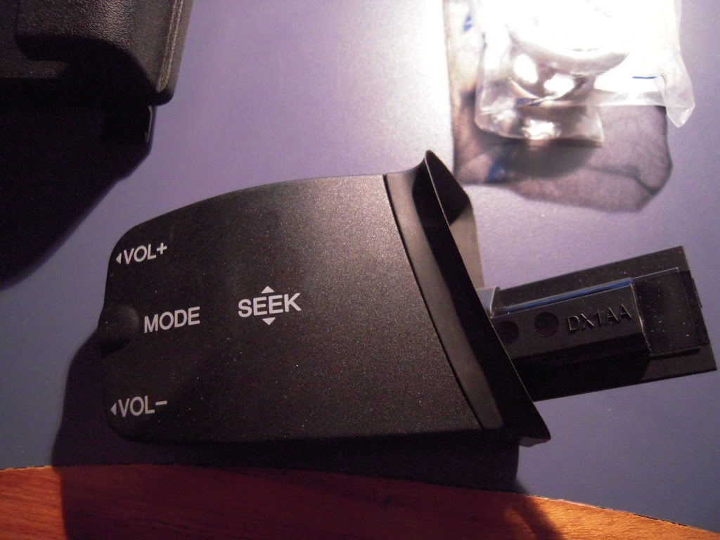

Bom, controle remoto do Focus.
O glx não vem com controle remoto, mas vc pode compra-lo na CCS. O part number da peça está aqui:
Com isso, vc precisa desmontar o acabamento da coluna do volante. MUITO FÁCIL!!!! :legal:
Vc solta a parte superior, que está presa somente com encaixes.
E a parte de baixo que é presa com dois parafusos arlem. Procure o chicote do controle do rádio, que está escondido com fita isolante junto com o chicote original...basta solta-lo com a mão! Não use estilete nesse momento!
Já com a peça solta, vc procura a marcação de onde deve ser furado para encaixar o controle remoto...a Ford já deixou marcado para vc! hehe
Para cortar o plático, eu utilizei o dremel, mas cada um pode fazer como quiser...o importante é NÃO CORTAR além da marcação da Ford.
Feito isso, basta montar tudo, mas teste o controle antes de fazer isso. Ele deve funcionar plug and play. O meu foi tranquilo, conectei o controle COM O RÁDIO DESLIGADO, e qnd liguei funcionou direitinho!
Depois disso, basta aparafusar as peças de acabamento e encaixar o controle no encaixe que a Ford já deixou para vc! hehehe Detalhe na foto anterior.
Bom, no final é só aproveitar!!!! []-[]
Espero que ajude!
Caso alguém queria mais fotos, eu tirei! Só coloquei aqui as principais!
Abs a todos!

Cyro, concordo com vc...já estou procurando um tecido melhor para a coluna. A coloração ficou muito próxima, mas a textura está bem diferente. Vc sabe de algum lurgar que vende esse tipo de tecido do teto????

Gustavo, numa dessa posso tentar conseguir pra você o mesmo tecido da minha coluna.
Um vinil na cor/textura do painel acho que ficaria mto bacana também.

O controle no cinzeiro caiu como uma luva. Boa idéia. Casamento perfeito mesmo.

O tecido eu usei um que aki chamam de nobuque. Eu tenho um pedaço em casa que daria pra cobrir sua coluna. Se quizer posso lhe enviar, ta guardado msm... No polo ficou bem legal, ele é fino, estica e parece um veludo so que delicado.
É o mesmo tecido que o Ianaconi usou nas colunas antigas dele (que eu comprei) só que na cor mais clara.
