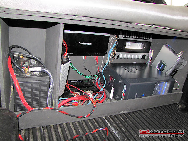

Set:
Carputer:
-Placa Mãe Asus P5KPL-AM/BR
-Processador Intel Dual Core 3.2 Ghz
-Placa de áudio Xonar D2X 8 canais
-Placa de vídeo, wireless, receptor gps, interface OBDII e outras coisinhas não muito importantes para esse tópico
-HD SSD 32 Gb para sistema operacional, programas e meia dúzia de músicas
-HD Externo USB para o resto das músicas, vídeos e DVDs. 500 gigas, seagate.
-Memória ram DD2 2 gigas...
-Fonte M4-Atx DC-DC
Monitor Touchscreen 7" Lililliput. Modelo EBY-701
Cabeamento inteiro KnuKonceptz (exceto RCA, que é DIY)
- 1/0 AWG para amplificadores e BIG3
- 4 AWG se não couber o 1/0 AWG
- 8 AWG para os subwoofers
- 12 AWG para mid-bass
- 12 AWG até o painel e 16 AWG do painel para mid-range e tweeter
- Flamenguinho para TRIO
TechFlex em tudo, praticamente
Alimentação
- Megacapacitor 10 Farads RockFord Fosgate
- 160 Ah de Bateria. Sendo 50A originais, e 110A estacionária Delphi.
- Big 3
- Alternador original 90A.
Amplificadores:
- Clarion APX4361 para Mid-Bass e Drivers Ti (não estão dentro do carro :P)
- Rockford Fosgate P1000.1BD (subs)
- Taramps T1200 (para os woofers)
- JVC 7300 para as colunas (mid-range + tweeter)

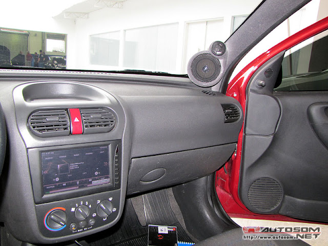

Falantes
- Kit 3 vias MB Quart. PSD-316. Usarei tri-ampli.

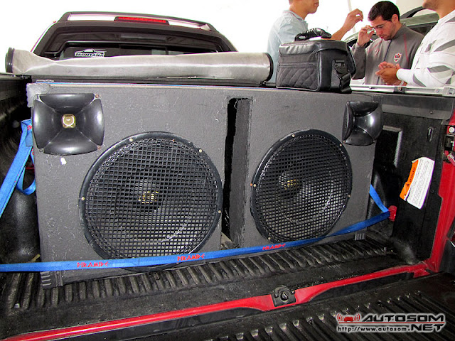

- 2 * Subwoofers Alpine Type R 10" - SWR 1042
- 2 * Eros 315-LC
- 2 * Driver Selenium D210Ti
Manta Asfáltica Seladin + Vedacit + Feltro

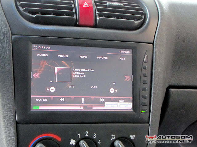

Programas usados:
Virtual Audio Cable V4.09
AudioMulch V2.0.3
PlugIns:
- LsFilter
- TDAe_EQ2032
- PHA_979
- VoxengoSpan
RoadRunner (ou RideRunner)
Skin LSXVoid 3.301
WinAmp
Foobar
Itunes
Garmin Mobile PC
Mapa Garmin City Navigator Brazil NT 2010
iDump
SpeedControl
ScanTool

Sobre o CarPuter. Hardware está definido, software passa longe de definição... Atualmente estou testando sistemas operacionais e programas (fala ae, inutilidade né?)
Já testei o Windows XP full...
Já testei o Win Vista (por que não?)
Estou testando o Ubuntu Full
Vou testar Ubuntu Mobile (sugestão do SubSonic), windows XP Lite, XP mobile e alguns outros que sugerirem, ou eu achar interessante.
Edit: Adicionando a lista:
MacOS Leopard para PC
Windows 7!
Não estou me guiando muito pelo "padrão" em carputer (pode ver pela configuração de HardWare) pois pretendo que não só toque músicas, mas vire uma estação multimidia completa. GPS, TV, DVD, FM (talvez o mais complicado, pela recepção oO"), VideoGame (por que não? :vts), leitor de textos, navegador de internet, receptor bluetooth... Logo, vai ter BASTANTE coisa ligada, e quero um sistema rápido e que de suporte para tudo (ou a maioria, GPS e DVD não abro mão).
Sobre o que já testei... Windows Vista DEFINITIVAMENTE não é uma opção inteligente. Demora para iniciar, abusa do hardware, programas não funcionam direito nele (por incrível que pareça). Inclusive, deixar um adendo, minha placa de som é uma das poucas que funciona perfeito no Windows Vista, a grande maioria não dá suporte para utilizar todos os recursos no Windows Vista... Então, não é uma opção para a maioria.
Windows XP... Ahh, velho windows XP, nostálgico. Lembro que, quando foi lançado, foi apedrejado, que era lento, cheio de bugs, não iniciava direito, nada funcionava.... Basicamente os mesmos comentários que temos hoje sobre o Windows Vista, tinhamos para o XP. Nada muito justo, pois depois do segundo Service Pack, o windows começou a ficar legal... Hoje em dia, diria que é o melhor sistema da Microsoft, depois do DOS (que não era dela). Fico feliz em dizer que, para os computadores de hoje, XP não pesa nada.... Instalei, deixei tudo original. Ele iniciou em 30 segundos... Fiquei perplexo, atualizei o sistema para SP3, e caiu para 15 segundos oO" Não sei por quê, não sei se foi coincidência. Instalei FooBar, um monte de driver, msn, Chrome, configurei o OutLock. Reiniciei, 16 segundos... Muito bom ainda. Desabilitei todos os efeitos visuais, caiu para 15 segundos de novo. Ae procurando como deixar mais rápido, achei uma "dica" sobre deletar os arquivos de uma dada pasta do Windows, antes de desligar... Fui eu lá, trouxa, testar.... Passou a demorar 30 segundos para iniciar depois dessa dica, e a anta aqui tem mania de usar SHIFT+DEL. Ae me desiludi do windows XP, e parti pro Ubuntu...
Mas, depois de instalar o Ubuntu vim para São Paulo (estava em Santos) e esqueci o meu monitor na casa dos meus Pais... (na verdade, monitor deles, pois eu uso laptop faz um tempinho já...) Então parei de testar na maquina, para comparar com o XP... Em compensação, troquei o HD do meu notebook (antes era 120 Gb, passei para 250 Gb... E acho que é pouco, mas era o que eu tinha na carteira quando visitei a Santa Ifigênia). A SONY tem mania de fazer partição recovery, logo eu fiz backup deste recovery, passei para o novo HD, mas não estou conseguindo instalar. Não sei por que diabos, o recovery no HD novo não quer reinstalar o sistema. Acredito que seja pelo motivo de não ter formatado como NTSF a partição principal, mas tanto faz... Taquei Ubuntu aqui e estou testando os programas. Se alguém quiser que eu teste um programa específico, só deixar no tópico que eu baixo e instalo!
Acho que é só, por enquanto... Chegando minha tela LCD (segundo os correios, hoje ou segunda feira) eu já fico mais feliz, e testo no futuro CarPuter.
