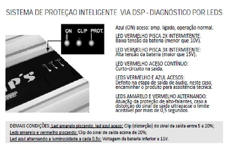

galera liguei 2 baterias uma de 90Ah junto com a de 70 AH do carro porem o modulo me apresenta a luz azul piscando fraca e forte de 0,5 segundo

vi no manual q o modulo esta recebendo abaixo de 11V por isso apresenta esse diagnostico do led

Galera coloquei a nova bateria agora tem 1 bateria de 70 e uma de 125 mais mesmo assim continua piscando a luz amarela e vermelha quando tem uma batida maior
isso danifica o modulo ?

Cara seu módulo veio com manual??
Dei uma olhada no manual da taramps e olha só:
Piscar o led amarelo e vermelho ao mesmo tempo quer dizer que o clip no sinal de saída é superior a 20%.
Ou seja é normal, mas tem bastante distorção!

problema só para o seu subwoofer....
Basta abaixar o ganho!
no caso não tem problema ou oq devo fazer pra acabar com isso?
É só diminuir o ganho ou o volume quando ver que tá piscando assim!
