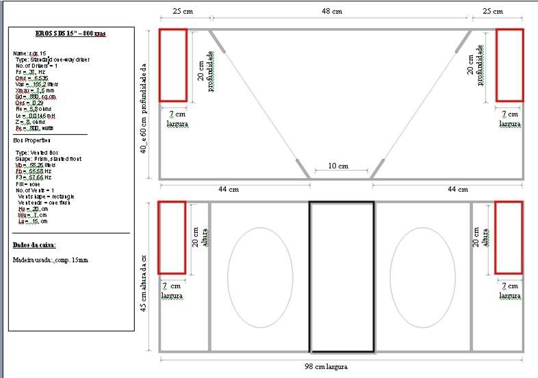

Me diga com quantos litros voce quer a caixa,
que eu sintonizo ela pra grave pra voce..
Abraço!!!
Abraço!!!

Snake Pro, caixa pra no max 90 litros, de preferencia 18 ou 15, com alta sensibilidade, forca e sub graves!!!!!
eu iria de 15"
coloquei 80L, dai vc coloca mais uns 10l do falante + dutos = 90litros interno bruto
ve se ta de seu gosto!
Abraço!!!
opa ragedudu
90L para subgrave é complicado, ainda pior se for de 18"
então fiz a comparação, todos de 15", considerando 90L brutos e sintonia de 40hz
( Eros SDS, Selenium SW1p, Snake SLX(fora de linha), Snake ESX 155)
o Snake SLX se mostrou melhor neste volume, e acredito que seja mais viavel para seu projeto, mas complicado de achar, apos ele, eu iria de ESX155 depois o SW1p

Valeu Wendell_rm, achei muito bom seu post, porem analisando as plotagens de graficos do seu software, ainda acho que o Eros 815 sds, é o melhor, pois na plotagem, da pra ver claremente uma curva totalmente plana. Apesar de não ter dado o pico em 40 Hz como era proposto de início, a curva não cai como nas outras plotagens, ou seja ele responde muito bem nas frequencias mais altas tambem, o que não acontece nas outras plotagens. É o que esperamos conseguir em qualquer projeto, um conjunto (caixa+falante) que faça muito bem uma grande faixa de frequencia, mesmo que não tenha pico em determinada frequencia... e também segundo a sua própria plotagem, foi o que deu menor litragem.
resumindo:
Se utilizarmos qualquer um dos outros falantes, vai ficar muito bom, pois a caixa esta sintonizada corretamente e tal, porem como temos um pico alto e que logo cai, o som deixa a desejar em outras faixas de frequencia, e quando conseguimos uma curva totalmente plana, isso não acontece, a pressão sonora é muito maior.
resumindo:
