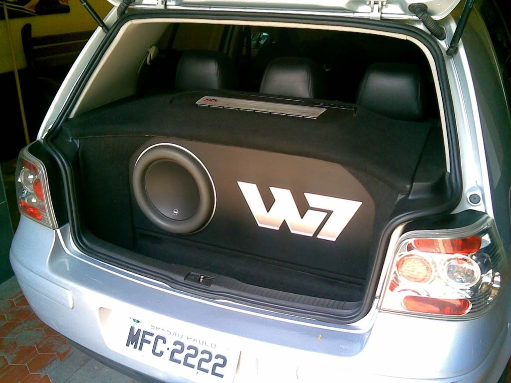

W7 empurrado por Itaipú da MTX:
Projeto de Leandro Paganini...
ca***** Casão, que lindo esse w7!você tem mais fotos aí? qual é esse amp?Qual litragem da caixa? selada?
Então o fo** é que eu não queria ocupar TODO o porta malas da captiva!!
Queria que sobrasse +- o que sobrou no meu vectra. Cabe uma mala aí para viajar, tranquilo =)
Cara, nem faço idéia do tamanho desta caixa, mas vc pode ligar para o Leandro Paganini (www.leandropaganini.com.br) e perguntar a ele pessoalmente!
A caixa parece dutada, com duto quadrado, na parte inferior. É bem discreto!
O amplificador... Bom, PARECE ser este: http://www.woofersetc.com/index.cfm?fuseac...Product_ID=3347

Perdão, havia encontrado esta foto no DIYAUDIO, num tópico de projetos do Foca (supostamente).
Claro, não é demérito algum...
Como o tópico continha projetos dele, pensei ter colocado o crédito à pessoa certa.
Perdão pelo inconveniente!
