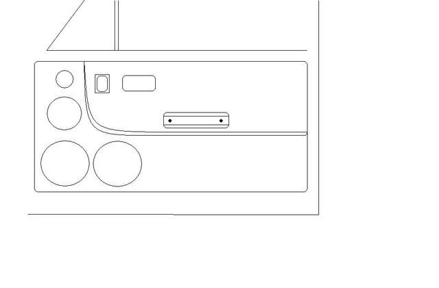

Legal o esquema que está fazendo Felipe. Eu tenho um Gol GT e estou quebrando a cabeça para modificar o esquema dos 3 vias do meu carro. Tenho um par de mid bass, um par de mid range dome e um par de TW. Coloquei eles mais ou menos como o seu (até pq o forro de porta já estava cortado assim) mas quero fazer um outro esquema, talvez construir um forro de porta mais largo. A vantagem é que já tenho os vidros eletricos, então dá pra facilitar algumas coisas.
Eu penso em algo assim, usando um par de mid bass por porta. E não precisa ser mto grande a caixinha por que penso em cortar alto, lá pelos 80hz no minimo:

opa gustavo. Eu ja tive um GT. heheheheh 86 turbinho.
carrinho show.
Essas nossas portas sao muito boas. Eu ainda nao ouvi. Assim que instalar te aviso e te passo minhas impressoes.
