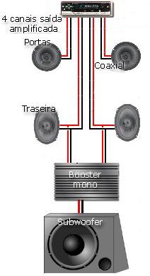

Lembrei de um detalhe: A entrada do módulo é de 2 canais (L+ L- R- R+).
Se eu dividir este canal puxado dos traseiros em 2, fica gambiarra??
Como no esquema abaixo:
O que sairia um canal pegando os traseiros L+ e R-, eu divido em 2 cada, pra entrar no módulo...
Será que assim dá certo???

Alguém pra dar um help? :rolleyes:
A resposta para essa dúvida deve estar no manual do seu amp, ou seja, como ele pede que sejam as ligaçoes de entrada para utilizar a ligação em bridge na saída.
Se, precisando de 2 canais na entrada, vc pegar somente 1 canal e dividir para os dois, o módulo vai render somente a metade da potência.
:legal:
edit: Melzinho na chupeta: achei o manual do seu amp na internet (caso vc nao o tenha), e lá pede a ligação nas duas entradas. Pega o L+ e L- e R+ e R- normalmente e liga nas respectivas entradas. Vi também que tem somente um canal na saída, então não é o caso de bridge na saída como eu disse acima.

Cara,
Continuo com dúvida em relação à essa ligação :banghead
Como o módulo tem 16ohms de impedância e 2 canais de entrada, eu posso ligar cada canal de entrada do módulo em paralelo com os falantes traseiros (canal esquerdo do módulo em paralelo com o falante esquerdo, canal direito em paralelo com o falante direito)? Assim ficaria 3,2 ohms em cada canal traseiro do rádio.
Essa ligação é aceitável?
edit: O esquema seria este da imagem anexa... o que acham?
