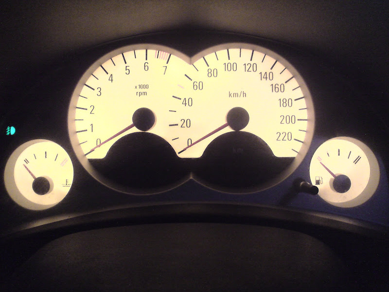

Estou com um problema no painel da montana, e gostaria de saber se alguém já passou por isso, e o que pode ser ...
A parte do Hodômetro simplesmente não acende... tipo.. se vc olha BEM de perto dá para ver a quilometragem lá escrita, mais não acende o fundo... é a Lâmpada do painel que queimou ? ou algum fusivel ?
Uma foto para ilustrar como está o painel...
Se alguém já tiver passado por isso ou souber oq pode ser, agradeço !
Você pode verificar se queimou algum fusível. No manual tem a relação de todos os fusiveis e suas respectivas funções. Mas acho que se fosse isso teria apagado o painel inteiro.
valeu pela ajuda ! era a lampada que tava queimada mesmo...
hoje resovi ver isso de vez, abri o painel, tirei ele e troquei a lampada.. era ela mesmo !
que lampadas que vc usou teu painel acende bem branquinho...
tô pendando em pr led super branco.
é a original... é que a foto parece que ele é mais claro mesmo heheh
Mais quero trocar por led super branco...só não to com tempo agora pq encostei ela pra montar o som... mais qdo voltar acho que vou por... não é complicado tirar o painel... eu e um amigo tiramos, trocamos a lampada e remontamos em 1 hora certinha , isso q a gente não tá acostumado a fazer essas "trakinagens" hehe
