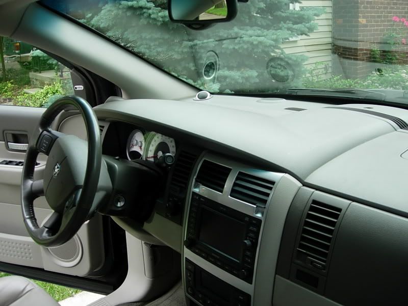

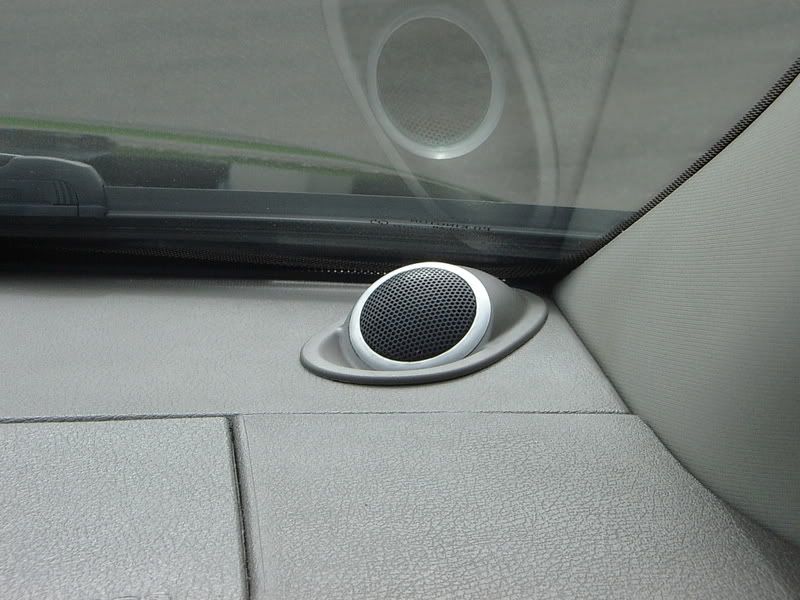

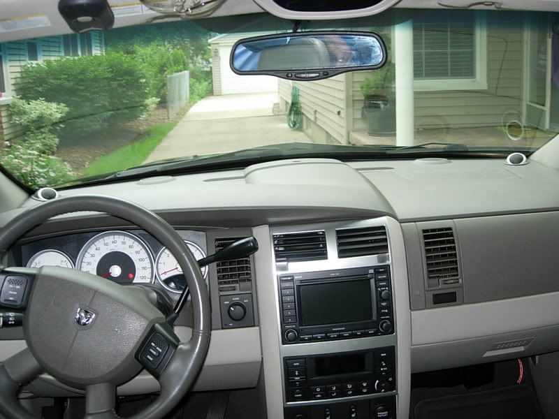

Animal! Bela contribuição Ianaconi!!!! [-]
Como nada se cria, tudo se copia, lógico que escolhi a última foto como modelo, logo a mais complicada de fazer! hehehehehehe
Vamos que vamos!
