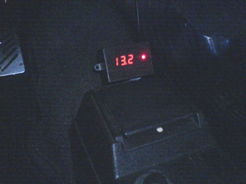

Bom galera,
Busquei o meu voltímetro ontem e hoje eu instalei... funcionou perfeitamente!
é de fácil instalação!
a única coisa que eu não gostei é que fica ligado direto, mas o cara falou que consome muito pouca energia... Mas vou por um interruptor mesmo assim...
At+

Outra coisa boa é que tem um tele que desarma quando chega na bateria baixa dai desliga o modulo...
Tentei ligar ele no remote direto mas dai ele marca errado...
Vou conversar com o fabricante que é aqui de campinas e ver com ele se tem como mudar isso...

Mas e se vc ligasse ele na fiação do miolo, após o contato.
Opa, e se vc usasse um relé que é ativado pelo remote do player para ligar o voltímetro? Tipo......ele tem o pino de alimentação, certo? Alimenta ele pela bateria através do relé que é ativado pelo remote......assim dá certo.
exato.
Isso mesmo que eu fiz...
Agora ficou ótimo...
Outra coisa... com ele descobri que meu alternador não está mandando a corrente certa... vou ir numa auto eletrica para ver isso...

é só vc liga um relé na linha 15
ai ele funciona qndo o contato tiver ligado
