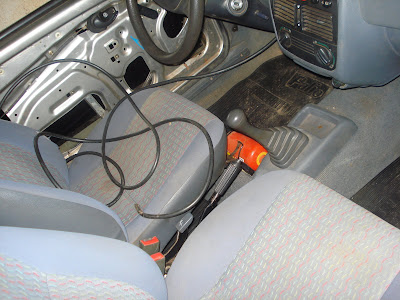

Galerinha hoje dia 27/09/2008 rodei ceilandia -DF toda mais não encontrei nenhum cabo de 34mm² ´para ligar uma bateria auxiliar de 100 amperes,
ai vem a pergunta , fica lega um cabo de 21mm² na bateria do cofre que e de 60 amperes ate a bateria auxiliar que e de 100 amperes ?
da uma força ai !!! :legal:
Você está procurando cabos residenciais ou automotivos?
[]'s
Crawling Chaos
Crawling Chaos de boa cara! brother Residenciais de 34mm²,mais ta f...da, tu sabe aonde eu encontro aqui em Brasilia ?
abraços !

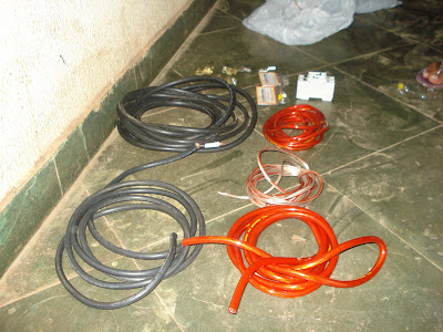

Valeu sergiomontanha e Crawling Chaos, encontrei os cabos que prescisava na ELETRONICA ESTRELA em Ceilândia norte, la o metro do cabo de 35mm² residêncial está R$ 14,90 e o metro de 25mm² está R$ 10,90, segue algumas fotos dos equipamentos, agora so está faltando 8 tweeters da seleniuns ST-200 e 10 woofer da Spyder trio ou Bravox.

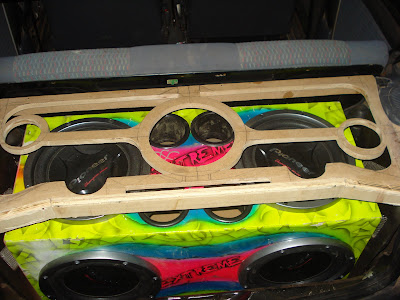

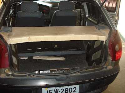

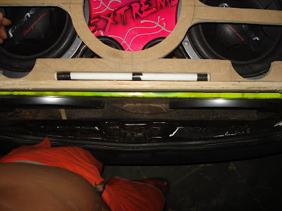

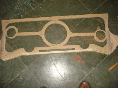

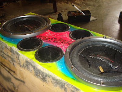

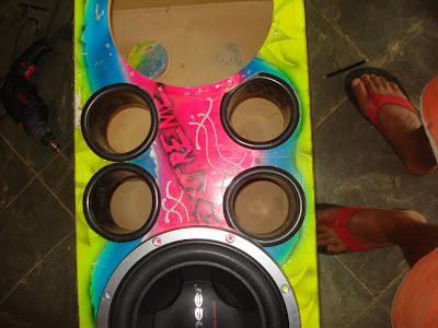

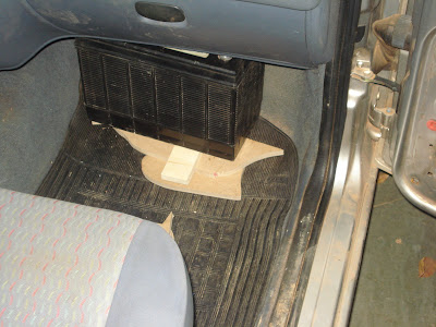

Então vamos lá, Domigão dei uma mexidinha no projeto, coloquei mais dois dutos de 4x4, dei uma personalizada no tampão, comprei os cabos,terminais e dijuntores de 63 amperes residencial, e comeceir a fazer o suporte para a bateria auxiliar, so estou esperando chegar pelos correios os distribuidor de força e cabo para os sub,
Mais dois dutos de 4x4
Tampão tirei o bigode das cornetas, e fiz um personalização bem discreta!
No tampão vou coloka um neon tambem !
então ficou assim !
A bateria vai ficar ai !

6 metros de cabo 35mm² residêncial flexisivel R$ 84,00
3 metros de cabo 25mm² residêncial flexisivel R$ 31,40
3 metros de cabo pompeia 21mm² R$ 33,00
3 metros de cabo pompeia 9mm² R$ 18,00
4 metros de cabo Pompeia Falantes 2x2,50mm² R$ 10,00
6 metros de cabo para ligar sub Lanzar Contaq de 2x3.8mm² R$ 30,00

Bacana o projeto.
Só falta pintar tudo de preto ou colocar courvin em vez dessa pintura carnavalesca.
No mais ta bacana pro objetivo.
Não curti tbm o local da bateria.
mano parabens pelo projeto...vai ficar forte sim...
agora entre os woofer spyfer trio ou bravox....vai de bravox toca muito, com um timbre bem agradavel e detalhe ele é 4ohms
tenho um par e esse par faz milagre hehehehe..
concerteza com a porta com os bravox vc vai calar qualquer carro aqui de bsb q tem as portas cheia de 69...
ae... pelo projeto... bem... não é bem o que vejo aqui na minha região... mais se aí faz "sucesso" manda brasa e seja feliz...
Agora na boa... muda essa cor... pqp... tá lazarento de feio....
Galerinha sabadão istalei a parte de eletrica, os 4 307 a roadstar e uma pyramid para fazer um barulhinho final de semana, cara putz ta e doido não conseguir dirigir o carro com o som ligado e muito forte mesmo, ja estou pensando em fazer investimento em um SD futuramente. rsrsrs, liguei dois woofer de 8 e 4 tweeters na pyramid, e os 4 307 em 1 ohms na roadstar, gostei muito do resultado , os dutos ficou 4 dutos 4x 40cm, sabado que vem vou diminuir eles um pouco. em relação a caixa ficou uma mer** pois quando abrir o porta mala os graves não bate muito, tambem vou ter que coloka manta no carro todo estar vibrando muito, ainda falta algumas coisa para finalizar. e isso ai galerinha ! valeu e comente depois vou tentar coloka um

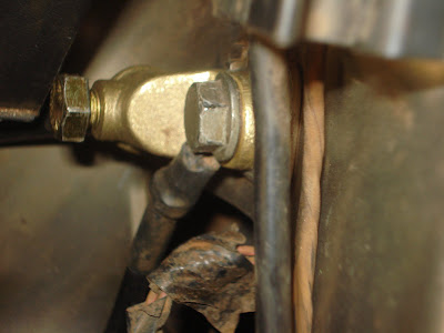

Porta Fusivel e terminal ok !

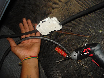

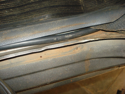

Cabo de 35mm²

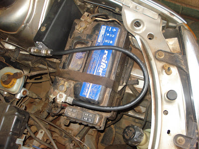

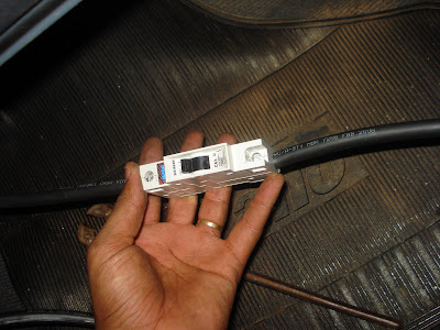

Ficou Dois Disjuntor Residêncial 63 amperes um da bateria do cofre ate a bateria auxiliar, e outro disjuntor na auxiliar . Montagem%20do%20som%20169.jpg
Os cabos de 35 mm² ficou para ligar a bateria auxiliar.
O terra da bateria auxiliar ficou junto com o terra da bateria do cofre.

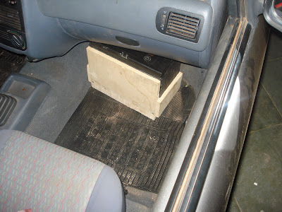

O suporte da bateria. Pela falta de espaço no carro diver que deixa ai mesmo.

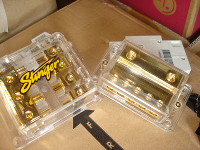

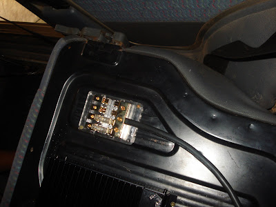

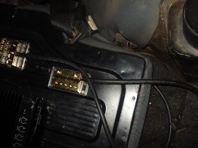

Os distribuidores de força, positivo e negativo, no positivo ficou dois fusivel de 80 amperes um para uma pyramid e outra para a roadstar 1200 d foi o maximo que achei,
Cabo de 25mm² ficou da bateria auxiliar ate o distribuidor de força positivo.
Distribuidor positivo com o cabo de 25mm².
Distribuidor negativo ficou com cabo 35mm² ate o parafuso do cinto trazeiro.

De que adianta botar o fusivel de 80A ou superior se o disjuntor é de 63A ? A nao ser que seja pra previnir algum curto o disjuntor vai desarmar antes.
