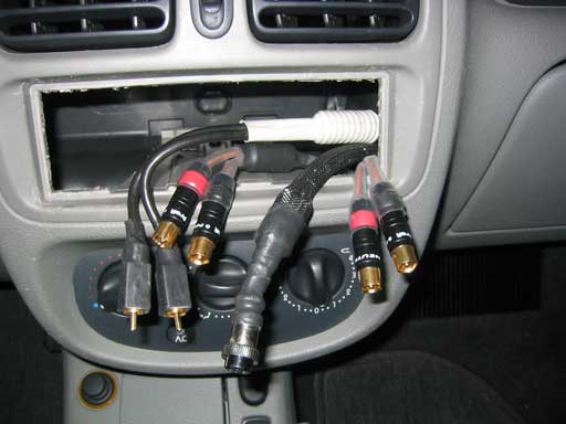

  10. Mais uma fotinho dos cabos ! - O cabo mais à esquerda eh um cabo celular RG 59 que vai para o SUB ! (que para esta função já está mais que suficiente !) Os cabos com os conectotes Neutrik são os cabos do estéreo , um deles eh a entrada para o pré - Valvulado o outro eh a saída que vai para o Wharf Flat (que está localicalizado "nos pés" do passageiro )! O Amplificador está bem pertinho, para para diminuir ao máximo o comprimento dos cabos ! Só para se ter idéia, no estéreo tenho apenas (no total) 1,3 m de cabo de sinal ! Um ditado de um amigo ( que acredito ) diz: 1 metro do pior cabo ainda eh melhor do que 5 metros do melhor cabo !!!! Estes cabos do estéreo foram feitos à partir de cabos militares da Belden para transmissão de dados em alta frequencia em aeronaves e submarinos ! São feitos de cobre puro de graos longos recobertos com prata e dielétrico teflon ( material de menor capacitancia conhecido altualmente). Este cabos ainda estão amaciando mas já deram uma palhinha de seu potencial !!! O cabo central recoberto com "Malha Nautica" eh o cabo de alimentação do pré valvulado ! Este cabo deu trabalho ! Foi uma dor de cabeça danada !!! Segue foto:
