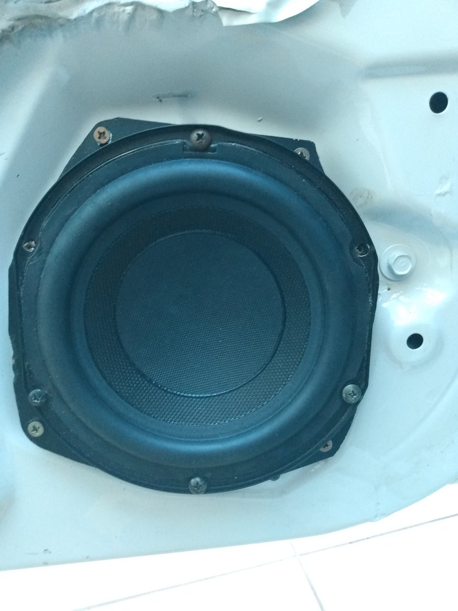

Bom dia nobres colegas do fórum! o amplificador Soundstream, não entra mais em proteção... ele simplesmente n]ão funciona direito Quando ligo o Alpine o amplificador liga, mas faz um ruido seco tipo "poff" (independente dos RCA estarem conectados) e desliga... parece um curto... mas estou buscando alguém que faça assistência técnica, coloquei no facebook, na página do SQ Brasil, me indicaram uma assistência técnica de Mauá (Hi-End) mandei msg para a pessoa, mas ela não me respondei, ainda, não achei telefone, então... estou caçando alguém que veja o que ocorreu... Em paralelo, esse fds fiz os baffles melhorados e suporte do tweeter, espero que gostem- 93 respostas

Bom dia! sim, utilizei eles para fazer os baffles, ficaram com 21mm de altura devido à altura do Samsung. vou postar fotos Abraço- 93 respostas

Boa tarde pessoal! recentemente o amplificador começou a entrar em proteção novamente... comecei a fazer algumas análises na instalação e conclui que a posição do amplificação pode estar partindo o positivo e o negativo, porque praticamente "dobra" o cabo a 90° mesmo sabendo que o cabo é flexível, uma torção dessas, pode partir o cabo na região dos terminais, pois percebi que depende do terreno onde o carro passa, o amp entra ou não em proteção. Outra coisa que percebi, foi que não portas, os terminais do Samsung de 6" podem encostar no sheet metal da porta, desmontei e vou refazer os baffles para garantir e proteger os terminais... então, resumindo... vou reposicionar o amplificador (criar um novo suporte) e vou refazer os baffles da porta para evitar potencial contato dos terminais nas portas. Meu celular morreu, mas vou postar fotos de toda a instalação em breve! abraço- 93 respostas
