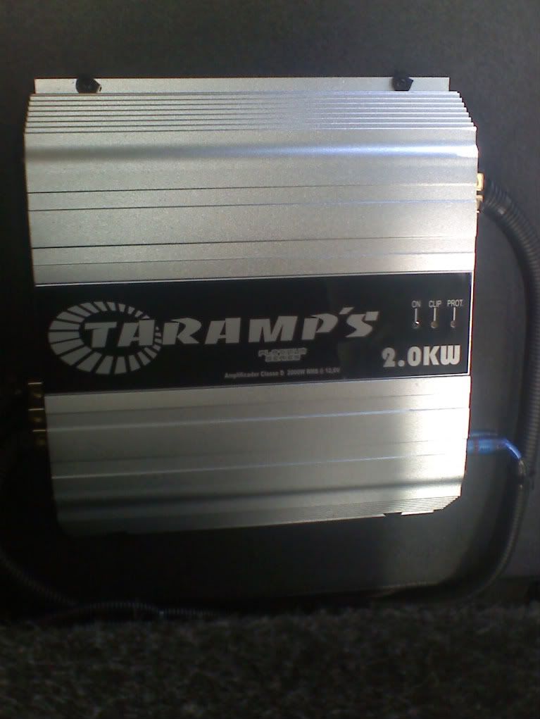

-Taramps 2000rms 2ohm
-alimentação e aterramento do amp. cabos residenciais 50mm² -7m (10reais o metro)

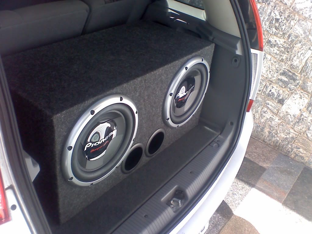

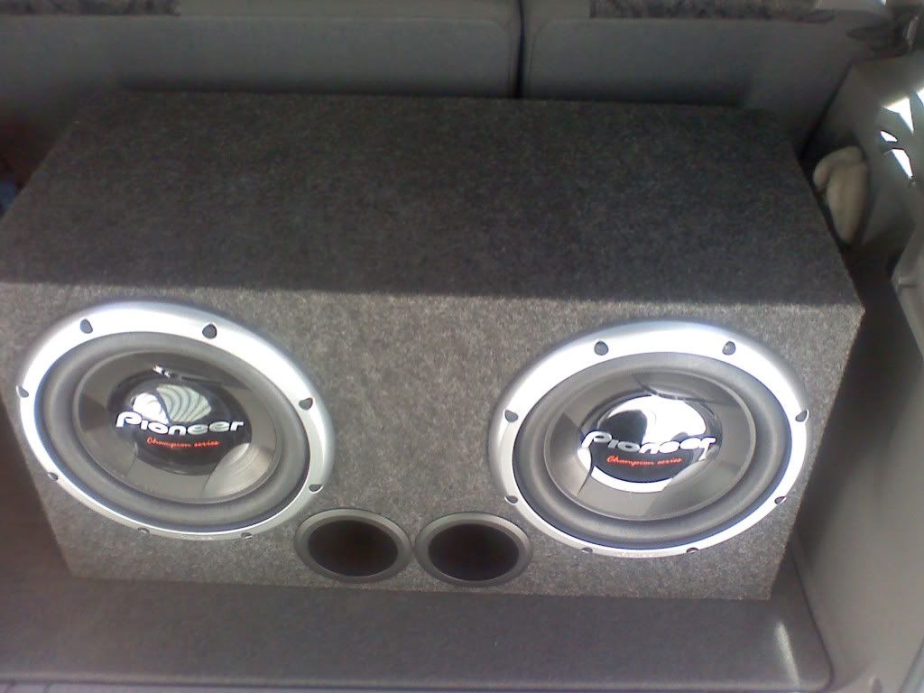

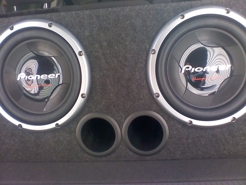

Lá Vai tamanho da caixa, esta gigantesca o cara fez maior do q eu passei as medidas:
PM=52cm
pm=39cm
Largura=83cm
Altura=42cm
MDF=20mm
Total de litros= 158L / Descontando Madeira= 124L / Dutos: 4''(10cm) X 29cm / 62L cada camara
Desconta subs e duto = +- 56l livres cada sub
Fotos:

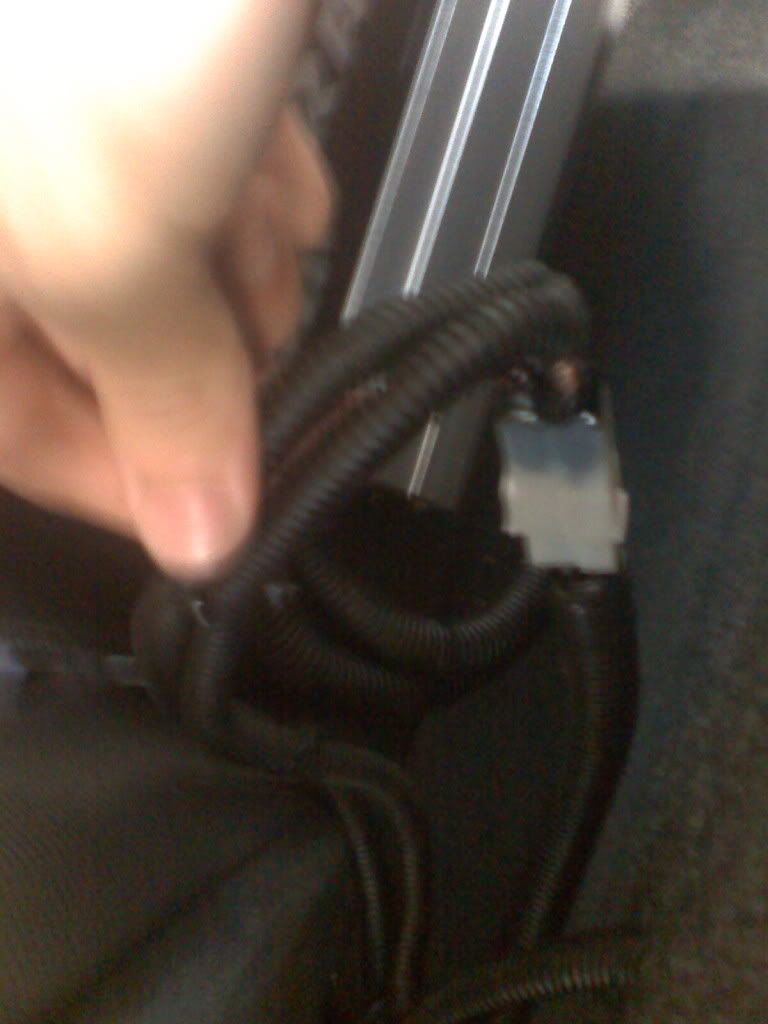

Detalhe do plug pra tirar a caixa

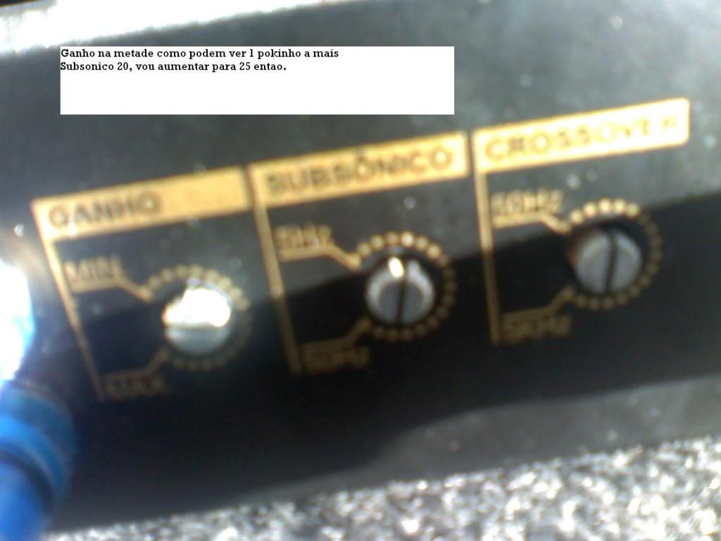

Como ta a regulagem do amp. :

Opa e ai galera hj andei espancando o sub em volume 30, 35 nada de xeiro mais, agora vo toma 1 coragem pra subir mais o ganho no amp ja q ta mtoooo baixo
Mas antes de tudo vo mandar fotos pra vcs ver como ta regulado o amp e um video deles tocando vcs vao ver q nao ta pulando nem 1 dedinho o sub e os retrovisor td tremendo ^^.
Ai vcs me ajuda a regular pq eu lembro q qnd clipou o cara virava a chavinha mais da metade e agora ta antes da metade e tbm descobri q o cara fez isso com o Loud no Low agora sim deixei Off entao diminuiu ainda mais o grave entao axo q da pra aumenta mais o ganho no amp.
