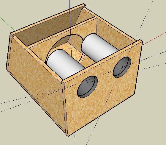

Ai galera depois de mt perguntar e encher o saco de mt gente :), defini e ja iniciei o "novo" projeto.
Hinor Cruzader 8.0 em uma band passa 4° ordem com 73 litros totais. 44 + 29 sintonizada em 65Hz com dois dutos.
A caixa ja esta pronta e ficou mais ou menos assim.
A caixa foi feita em MDF 18mm com largura de 47cm e altura de 34cm

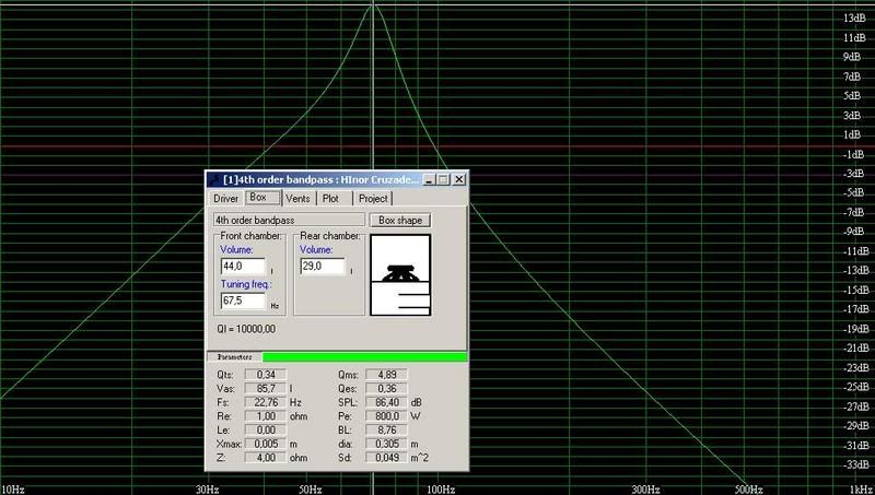

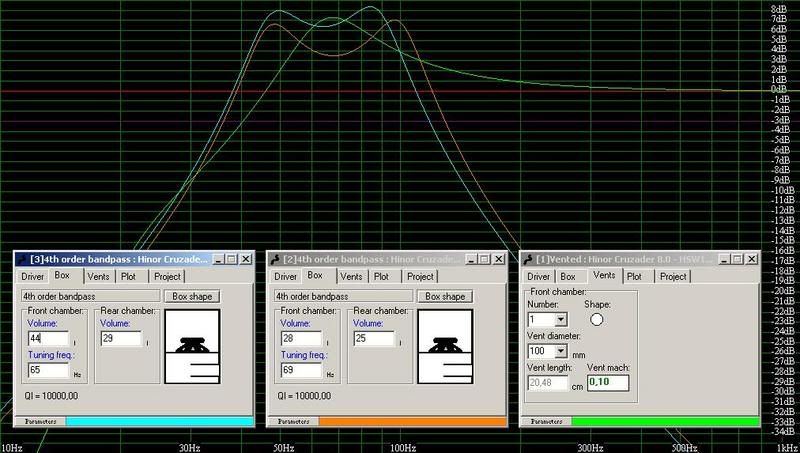

Simulação da caixa.
Em verde minha caixa Dutada Atual
Em laranja a BandPass recomendada pela Hinor
E em azul a caixa Band Pass Q fiz.
Criticas e sugestões são bem vindas.

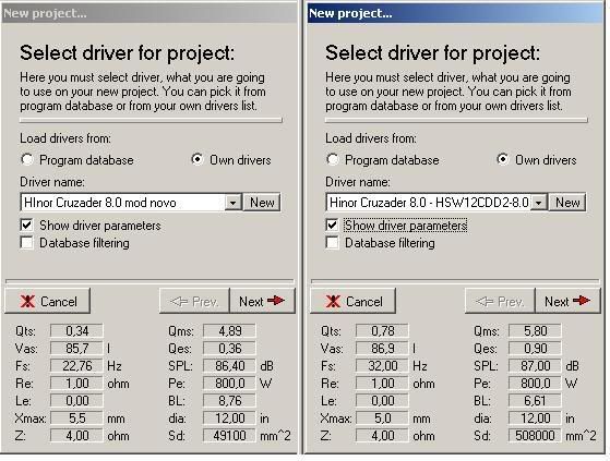

Galera chegou meu sub a alguns minutos, e tcharan. Modelo 2008, mesma carcaça mesmo design. Mas parametros totalmente diferentes.
Modelo novo Modelo Antigo
QTS menor, pedindo caixas menores, inclusive a caixa recomendada no manual para o 8.0 agora é de 35 litros contra os 45 da caixa antiga, fica bem picuda, e não recomendam o uso de caixa selada.
Hoje quando chegar em casa vou por o bixo em teste, o F** Q a caixa foi feita com besa nos parametros antigos, mas conversei com o Renato da area de engenharia da Hinor, e ele me disse que as medidas podem ser mantidas e a sintonia tambem, que vai ter um bom ganho mesmo com os parametros novos, e se não me agradar é para eu entrar em contato que ele simula la paralelo a mim e ajustamos a sintonia e medidas. To Confiante, vamos ver no Q vai dar.

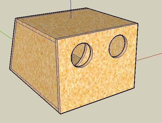

Ai galera, teste feito, caixa sintonizada, som bombando (de leve pq o bixo ainda num ta amaciado mas tocando mt), senti uma grande melhoria em relação a minha dutada antiga com o cruzader antigo. A band pass ficou picuda pra karamba, mas eu posso dizer que quese Q imperceptivel esse pico na faixa que ela atende. fucou com um subgrave mt bom, pelo Q pude ver ja Q tenho dois dutos grandes na frente o cone ta bem controlado, mas um subsonico iria bem, (meu ampli num tem). dentro do carro o grave ta gostoso redondo, ouvi uns PSY pra ver a resposta e ta mt boa, não da pra sentir grave enbolando, nem mesmo com uns reggae argentino Q puxam pra caramba efeitos em baixas frequencias.
A caixa ficou assim no final.
Sintonizada abaixo disso não gostei da caixa testei em 55 e 60Hz tb, e não gostei, parecia mt subgrave e o sub ficava excucionando mt, com musicas d mais ataque perdia rendimento, com musicas mais extendidas ficava um buraco.
Mas é isso ai galera, gostei da brincadeira, e ja to pensando em por outra igual na mala. APROVADO. Logo posto fotos pra galera falta um acabamento na caixa (carpete).
