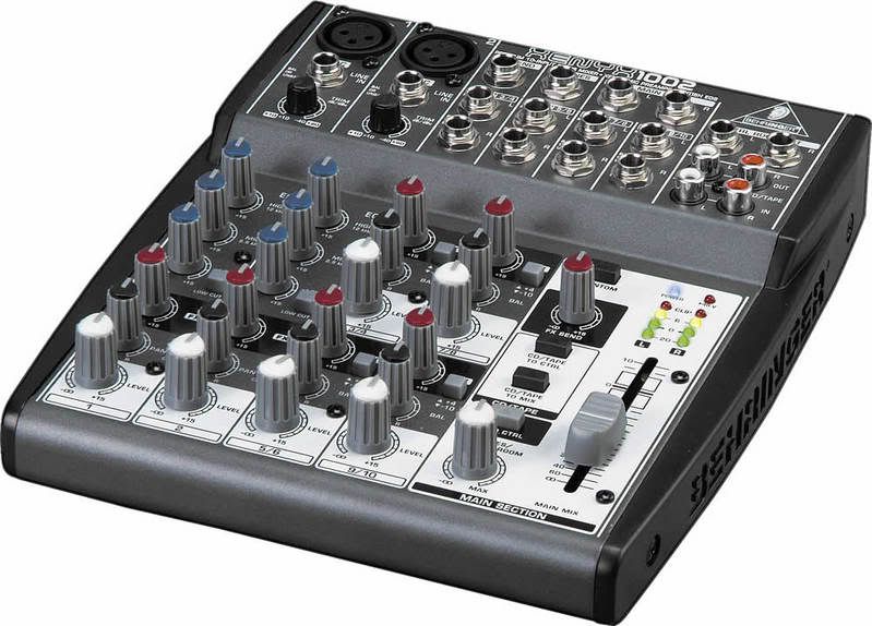

Pra começar vou comprar uma mesinha da behringer e um amp com seus 600w rms.

Não não rafa... Teria só a opção de BASS - MID - TREBLE
Mas a mesa é que faz a funçao do volume... pois não temos como ligar um gerador de audio (CD - notebook e tals) direto no amp...

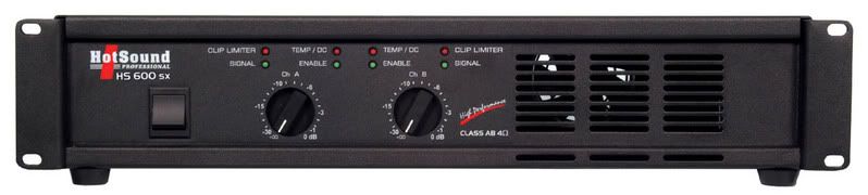

Essa aqui seria uma opção de amplificador de 600w. da marca hotsound.
Deve custar uns R$ 900,00

Amplificadorzinho com aparência legal gostei dele pequeno, tem led de cliping de temperatura, bem interessante.

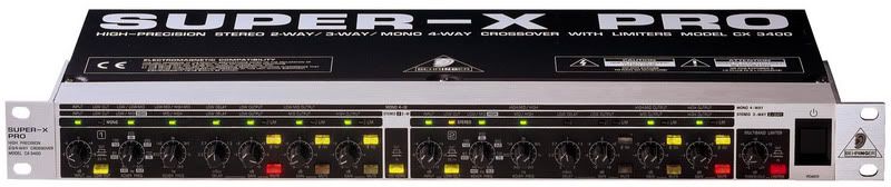

Uma boa opção de cross-over behringer. custa uns R$ 400,00

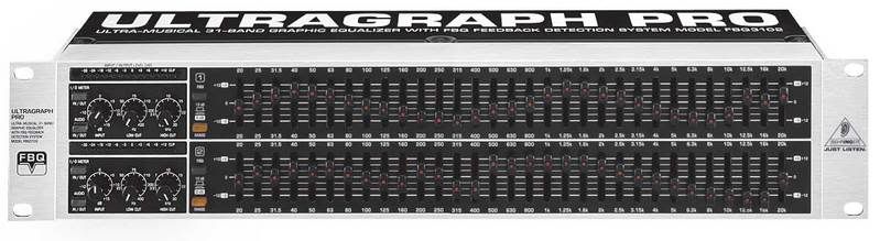

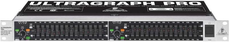

2 boas opções de equalizadores: custam uns R$ 500,00

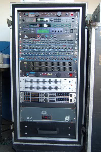

essa eh uma das unidades do rock in rio? PQP aeuiaheae
deve ter muita grana aí..
