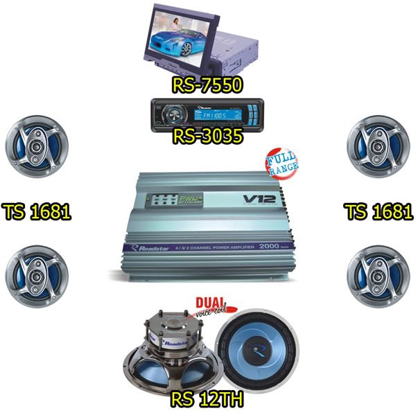

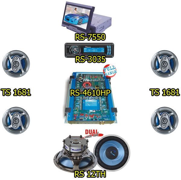

Desculpa ae galera, mas acho que estou me expressando mal... :blink:
Eu quero som pra dentro... até perguntei sobre a sigla de som pra fora porque justamente quero o contrário... foi mal mesmo! :banghead
Montei dois esqueminhas, e gostaria que vocês dissessem qual é o melhor... sei que meu som está longe de ser um som bom, mas estou satisfeito já... sério mesmo... só com o player e os falantes dianteiros eu já gosto do som... estou partindo prum módulo só para poder colocar o sub, e sentir batidas no carro... nada mais!
Segue os esquemas:
ESQUEMA I
Especificações:
Player: RS-3035MDV Roadstar
Dvd/vcd/cd/mpeg4/mp3/cd-r/cd-rw player
Subwoofer
Saída rca
Saída coaxial dolby digital
Potência 40 wmrs x 4 ch
Potência máxima: 500 watts
Falantes: PIONNER TS 1681
Potencia Maxima 260 watts
Potencia nominal 50 watts
Woofer 6-1/2'
Sensibilidade 91db
Resposta de frequência 30-33,000 Hz
Módulo: RS-V12 Roadstar
4 canais de 85 watts rms
Possibilidade 2/3/4
Crossover 2 vias
Fonte mosfet power
4 ohms estéreo
Bridgeable 4 ohms
Sub: RS-1250THS Roadstar 12"
Cone em p.p. Injetado azul
Borda de borracha
Conjunto magnético 80 oz
Potência máx: 1200 watts
Potência rms: 300 watts
Bobida de kapton dupla
Impedância de 4 omhs
Sensibilidade: 85db-1w/1m
Resposta de freqüência: 28hz-800hz
ESQUEMA II
Especificações:
Subwoofer
Saída rca
Woofer 6-1/2'
Sensibilidade 91db
Módulo: RS-4610HP Roadstar
Proteção contra curto-circuito
Possibilidade para 2/3/4 canais
Crossover 2 vias
Fonte mosfet power
Bridgeable 4 ohms
Crossover low pass de 30hz a 250hz (3/4ch)
Crossover high pass de 50hz a 1khz (1/2ch)
4 canais de 75 watts rms
Cooler
Borda de borracha
Se alguém tiver algum modelo de sub da Roadstar que seja melhor que este, ou outro modelo que fique no mesmo valor - R$80,00 - pode me dar um toque ae!!!
Fica a dúvida quanto ao módulo Roadstar ou B.Buster... como não conheço o B.Buster, fiquei com a marca que conheço.
Valeu :legal:
