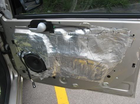

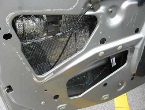

Eu tenho algumas fotos aqui:
Internamente na porta para melhorar a rigidez:
Parte externa da porta para rigidez e vedação , ainda em processo de instalação da manta (alguns detalhes ainda a vedar):
No meu caso também achei a melhora bastante significativa.
Gostaria de saber se não há problema algum em retirar aqueles plásticos que vem no interior das portas?! Vc retirou ou no seu carro veio sem?
Essa manta que vc colocou é aquela auto-adesiva???
Vlw!
Olha , no caso do meu carro não era bem um plástico , era um material (não sei o nome ao certo) mas que lembrava um pouco um isopor , só que mais maleável.
Não consigo imaginar a função daquilo que não seja "tentar" vedar ou isolar acústicamente o interior do carro...
Não creio que tenha problemas...
Aqueles carros que vem com uma folha bem fina de plástico , deve até ser pior , do ponto de vista do áudio...
