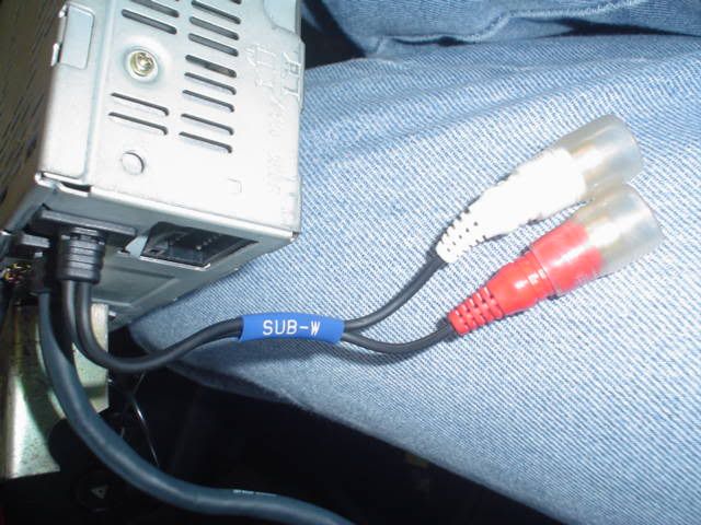

essas são saidas RCA?
Bem gostaria de saber se essas são as Saidas RCA para ser ligada na saida do ampli mosfet.
A minha duvida é a seguinte: são rca para ser ligado no mosfet? Porque esta escrito SUB-W?
Como faço para ligar 2 ampli nas saidas rca?
Valew
uhu belissimo prêie
fo** q n pega radio brasileira neh?
ah e respondendo sua pergunta, sao cabos rca sim... é o pre-out do sub-woofer...pra ser mais obvio q isso so lendo a etiqueta nos cabos :P

Valeu pela ajuda Slaugh... vou ligar na saida do mosfet...

A minha segunda duvida é:
-como ligar dois ampli mosfet nas saidas RCA?

Para "duplicar" qualquer saída RCA exitem os chamados "cabo Y".
Procure em uma loja especializada, ou mesmo nos sites relacionados a som automotivo.

Valeu dk, mas terei que usar 6 cabos, poderei fazer isso??

Um cabo Y transforma uma saída em duas... é um simples divisor, entendeu?
Acho que vc quer dizer que seu HU tem 6 saídas RCA (2 frot, 2 rear, 2 sub), certo? Pra ter o sinal de cada um desses canais não tem outro jeito, só com um cabo RCA pra cada.
Ou melhor, essas saidas Sub (essa que vc destaca na foto) geralmente são mono... aí poderia puxar só um dos dois e dividir o sinal próximo ao ampli, mas acho q não vale a pena, pq os cabos rca geralmente são duplos...
Peraí, me ocorreu uma dúvida, que penso ser é uma boa pergunta pro forum:
Quando o player tem 2 saídas RCA para sub, o balance atua sobre elas???
qd o cd tem 2 pares de saidas rcas
front
rear/sub - essa traseira vc tem opa~ção de transformar em saida pra sub ou canal estereo normal, precisa abilitar no setup
