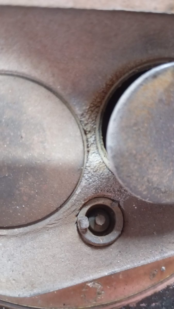

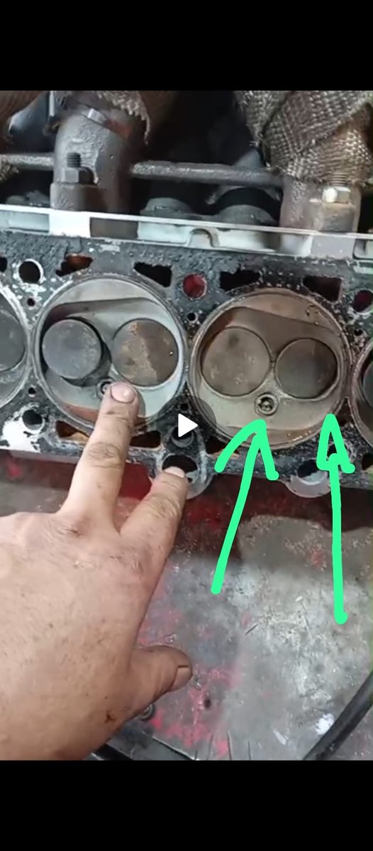

Boa noite, estou enfrentando um problema no meu motor ap 1.9 forjado. Uso bicos 112lbs 2 kg de pressão, sonda trabalhando entre 0.79 a 0.83 a 5,500 rpm, já tive duas quebras por superaquecimento nos cilindros 2 e 3 de chegar a derreter as válvulas do cabeçote e velas, medi taxa está em 8.6, conferi ponto mecânico e ponto na ft nada absurdo. Já vi motores andando com mais presão e não quebrar, não sei onde estou errando. Troquei ideias com outros preparadores e mecânicos todos dizem o mesmo, falta mas acredito que 0.79 a 0.83 de sonda não estaria dando falta. Quem puder ajudar com alguma ideia ou teoria.
