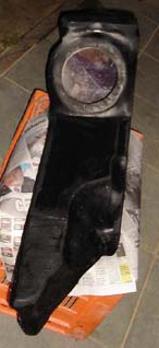

tenho um kit da visteon de 6,5" num pezinho selado de ~12L.. sim 12L .. demoro e foi treta fazer.. mas saiu. :P
só q num desce nada.. nadad e spl...
beeem poko
o qq pode ser?
ele ta num AB 4100
o som ta flat.. sem equalizar nada
futuramente eu posto fotos...

Veja se tem ou não vazamento no pézinho.
Como fazer?
Fácil. Retire o falante e encha o pézinho de água. Se vazar, tampa com durepox. Seque o pézinho, coloque o falante com massa de calafetar ou EVA (prefiro massa). Se mesmo assim não estiver descendo, veja as equalizações. Se não tiver nenhum problema, dute o pézinho.

entao, ele só num tem spl em freq baixa . pra ter um spl mais plano eu tenho q jogar o bass no max.. ai sim da uma porradinha.. mas o meu sub no minimo ja da show neles.
eu tinha testado a vedação com água e tinha uns micro vazamentos... ai eu consertei. se tiver a vazão é miiiiinima... tipo bem menos q o buraco com alfinete. ainda passei um anel de massa de calafetar na borda do falante(bem na junção da madeira com o falante) ...
num da pra encher ele todo , só até a abertura pro falante.. mas o resto eu garanto q num vaza. ele ta bem feito.. nada à la advance.. longe disso.. mas bem feito
