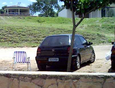

Meu carro é esse da foto tosca, só tenho essa....rsrsrsr
