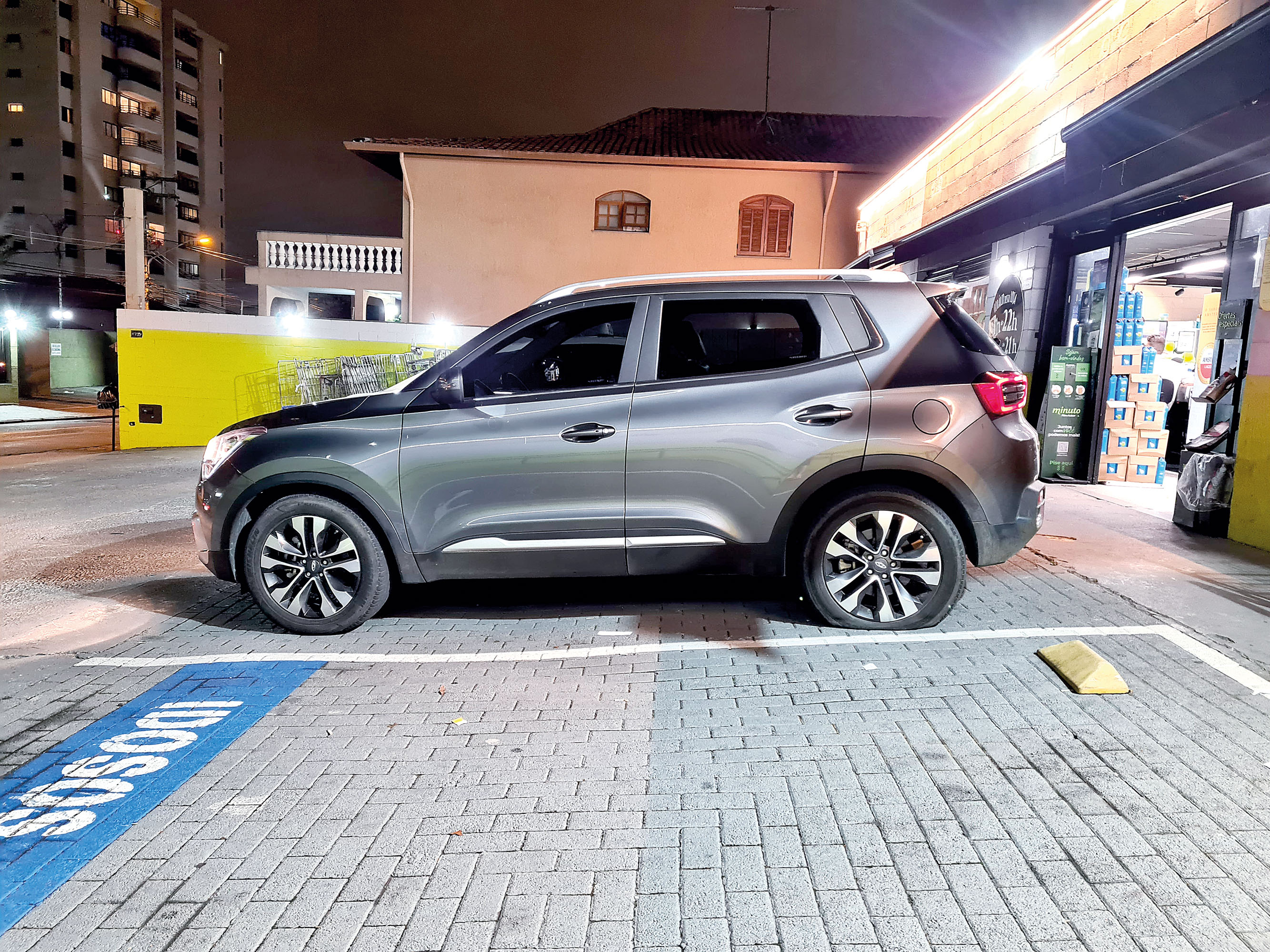

É raro um carro da frota do Longa Duração concluir o teste sem nem sequer ter um pneu furado. O Caoa Chery Tiggo 5X chegou longe, mas foi vitimado por um parafuso. O monitoramento de pressão dos pneus, que por algumas vezes apontou a pressão do pneu errado após rodízios, desta vez apontou o furo na roda certa. Esse problema foi fácil de resolver com um reparo do tipo manchão, que custou R$ 30.
