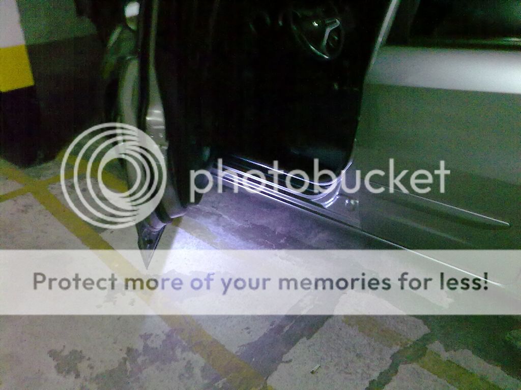

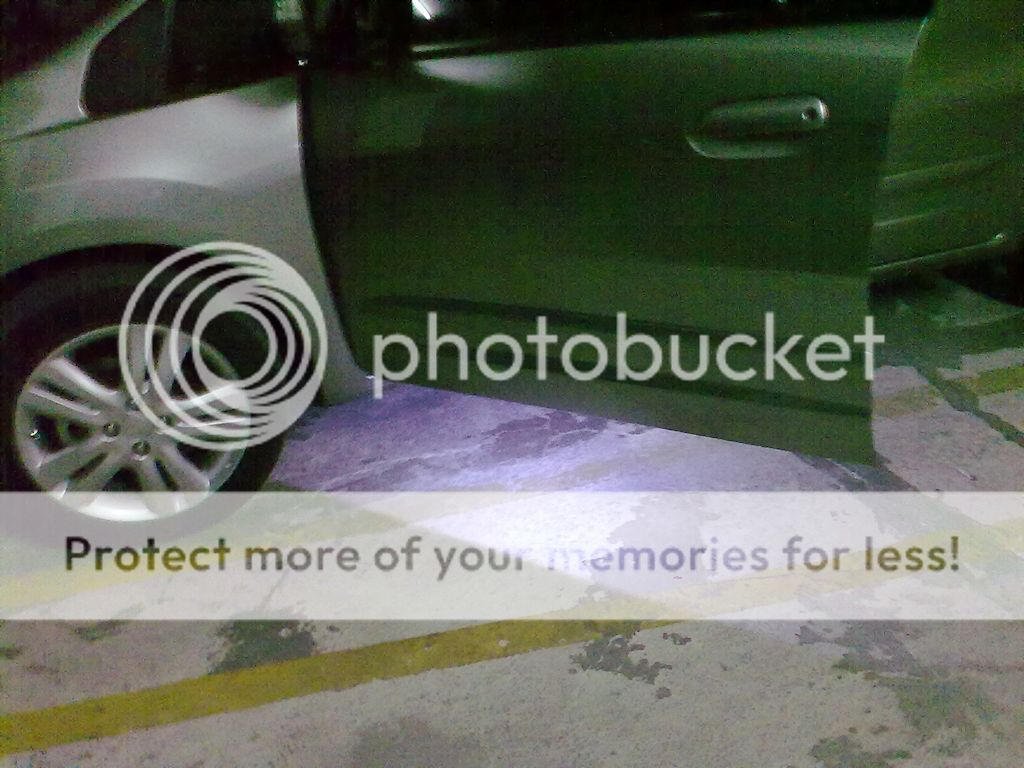

Não sei se chama-se Luz de Embarque, o mesmo fica acoplado ao forro de portas virado para baixo, onde acende ao abrir a porta e ilumina o chão próximo a porta para o passageiro embarcar e desembarcar.
Exatamente isso:
Como pretendo fazer...
Assim como no porta-luvas, utilizarei o difusor padrão de muitas marcas nacionais:
lente-luz-porta-luva-gol-logus-fiesta-or
Como meu Fiesta é completo com Vidro, Trava, e Retrovisor elétrico, o mesmo não tem espaço para passagem de novos fios para as portas. A solução seria utilizar o Positivo e Negativo já presente na porta que são utilizados pelos Vidros Elétricos. Porém o mesmo só funcionam com pós chave, ou seja, só com a ignição ligada.
Pensei na utilização de Relé temporizador que eram muito usados nos veículos GM nos anos 90 onde ao desligar a ignição os vidros ficavam disponíveis por 1 minuto para abaixar e subir no botão.
Sendo assim ao desligar a ignição o mesmo terá os vidros disponíveis por um certo tempo, e assim ao abrir e fechar as portas elas acenderam embaixo, o que deve ser tempo suficiente para alguém embarcar ou desembarcar do carro. Visto também que porta aberto o tempo inteiro seria no caso de um som ligado, o que uma luz abaixo seria inútil.
Como vou usar o positivo que já tem dentro das portas, vou instalar interruptores no forro de portas de uma forma discreta e independente para cada porta, assim cada porta terá sua luz acesa por individual.
Agora gostaria da opinião de vós... Acham que vai ficar:
- Legal
- Carnaval demais
- Util
- Árvore de Natal
- Penteadeira de P***
- Pra ficar ruim precisa melhorar muito

Tem até uns modelos que projetam a logo da marca no chão
daria para usar algum positivo e negativo do sensor de quando abre a porta
mas sei la, eu não curto não
serve no máximo para chama a atenção num local mais escuro
Porém tem o problema do passador de cabo para dentro da porta já estar cheio, o que me impossibilita de passar mais nenhum fio!
É, acho um pouco útil nessa situação. Mas pretendo algo na cor ambar, discreto. Nada daqueles leds brancos com tom azulado que brilha parecendo xenon
