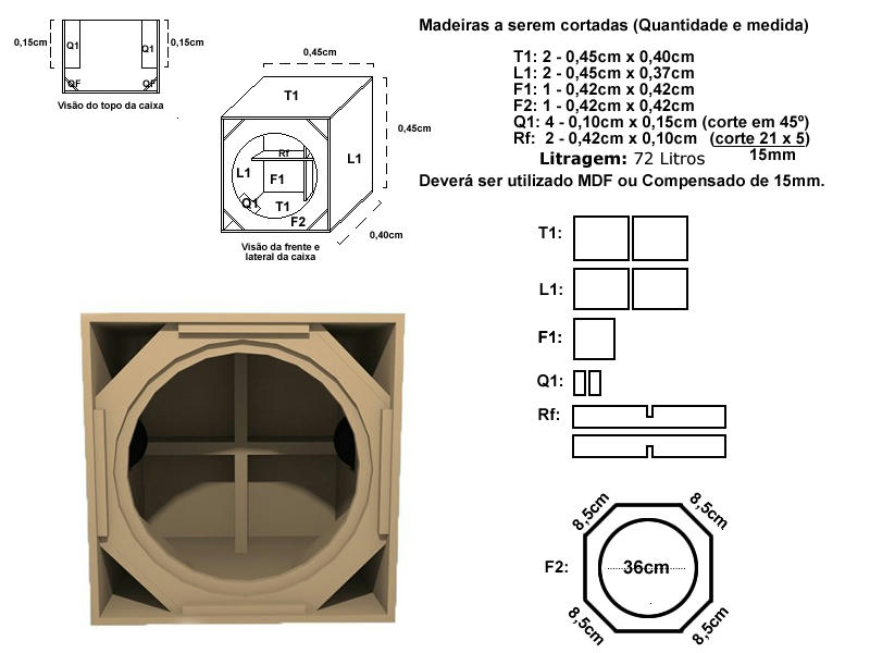

achei um projeto para o tornado..... cxaixa full trap... a i´deia é baixar a altura de 45cm  para 40cm e aumentar a largura para 50....
vou ver se tem 40 ou mais de altura no porta malas.....
Segue projeto:
Editado por erickkatagiri
  Ontem a noite passei uma hora medindo e calculado a caixa e no final das contas... af de 15" não cabe em meu porta malas, tem 40 cm de altura só o tornado tem quase 39cm... ou seja não consigo fazer uma caixa com no máximo de 40cm meu porta malas é muito baixo.. Vou ter que me desfazer do meu tornado :( estou indo atrás de 2x12 ou 1x12.. alguma dica? tenho sd3k para tocar o grave..
