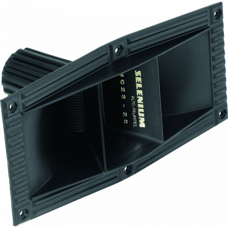

1º: Qual corneta fica melhor para Som Profissional?
Pelo que pesquisei, seria esta:
2º: Voce me recomendou um Crossover passivo na caixa das altas, seria tipo estes:
http://mlb-s1-p.mlstatic.com/crossover-titanio-passivo-350w-2-vias-8-ohms-3khz-20097-MLB20182918474_102014-F.jpg
3° O amplificador digital para as altas irá prejudicar a qualidade?
pergunto isso pois já usei um Sd250 com um kit duas vias e o resultado não foi nada bom. troquei por um AB da Fosgate e a qualidade foi outra nos agudos.
Valeu pela Ajuda!
Essa primeira que você postou, tá show! Eu errei isso ao montar o meu.. botei um expansor pra longa distância.. aí o som só fica bom on-axis e de longe =\
