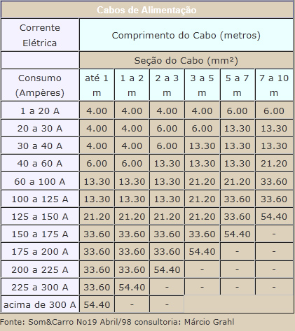

sim com certeza...
por essa tabela.. pelo tamanho que vc comentou, suporta até 125ah.

Gledson...
Se um FULANO usar 21mm para fonte de 200ah (1metro de fio) sendo que na tabela o recomendado seria 33m...
O que demais pode ocorrer? esquentar e ter perdas ?

Gledson...
normalmente sim.. ou simplesmente não conduzir a corrente esperada (se for um cabo de má qualidade)..
essa tabela serve como guia e/ou referencia de uso contínuo.. em caso de picos, um cabo de menor espessura pode suprir momentaneamente.
